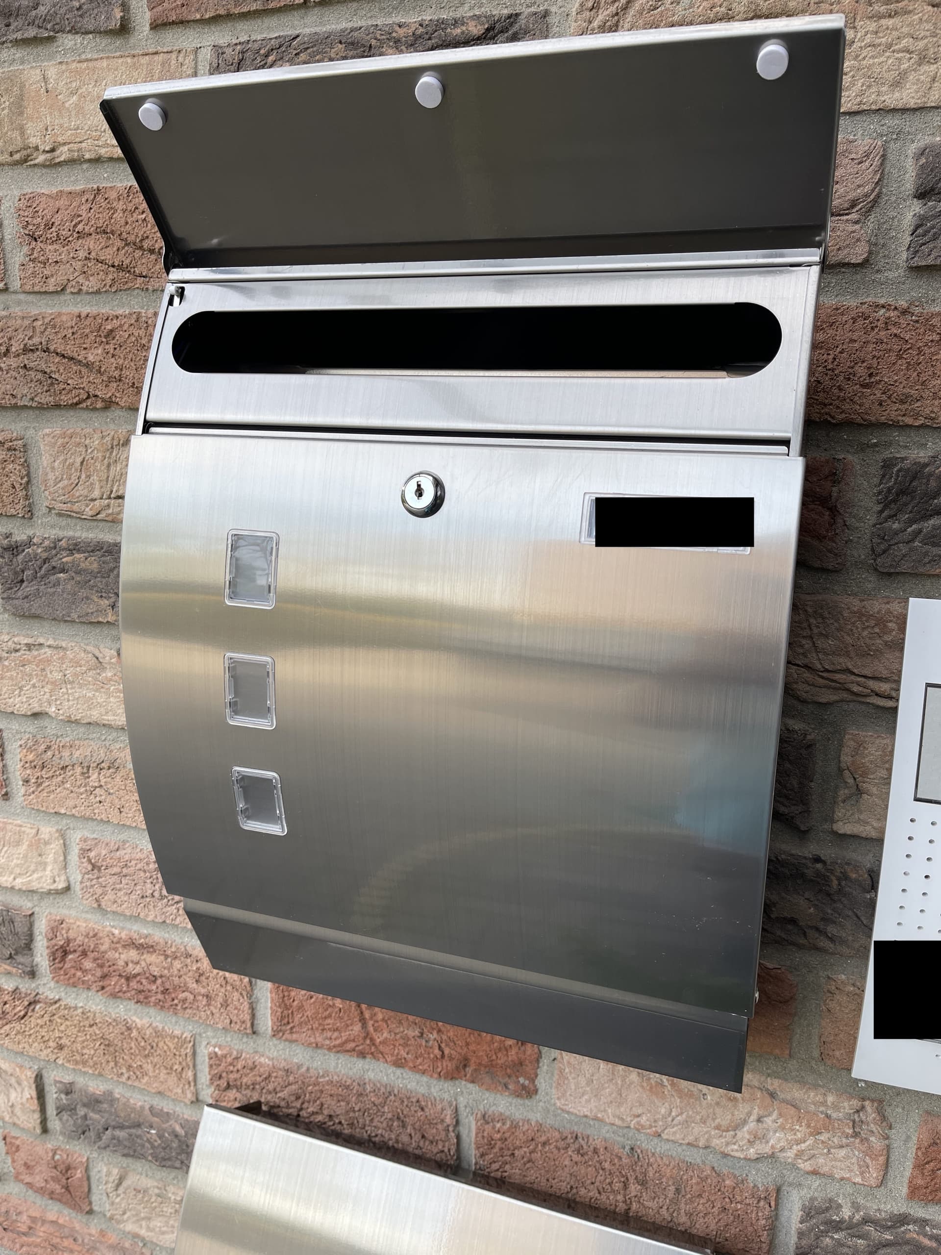

Da der NEO Coolcam Tür-/Fenstersensor an der Briefeinwurfklappe immer wieder mal den Kontakt-Alarm nach dem Schließen der Klappe nicht gelöscht und deshalb den nächsten Briefeinwurf nicht erkannt hat (vermutlich lag es an einer etwas zu ungenauen Positionierung des Sensors und des Magneten was bei dem eingeschränkten Platzbedarf aber auch nicht einfach ist), musste das ganze optimiert werden.
Dazu habe ich den NEO Coolcam TĂĽr-/Fenstersensor und den Aqara Vibrationssensor, der die Entnahme der Post registriert hat, rausgeschmissen und folgende Komponenten verbaut:
- 1 x Homematic 3-Kanal-Funk-SchlieĂźerkontakt-Interface HM-SCI-3-FM (Bausatz)
- 2 x ZF Mikroschalter DC1C-C3RB 250 V/AC 6 A 1 x Ein/(Ein) IP67 tastend
- 2 x Selbstkonstruierte und per 3D-Drucker hergestellte DistanzstĂĽcke aus PETG (Vielen Dank an den Auftragnehmer!
) - Verglasungsfolie aus PET, ca. 0,7 mm stark, aus dem Baumarkt
Für den Mikroschalter an der Einwurfklappe musste mit einem Dremel ein kleine Aussparung ausgeschnitten/gefräst werden. Zusätzlich wurde der Mikroschalter zu besseren Positionierung mit einem Distanzstück entsprechend “unterfüttert”:
Auf der anderen Seite wurde der zweite Mikroschalter, ebenfalls mit einem DistanzstĂĽck versehen, so befestigt, dass dieser das Ă–ffnen/SchlieĂźen der Entnahmeklappe registriert:
Damit die Post beim Einwerfen nicht an den Kabeln, den Kabelbinder, den Haltern etc. hängen bleibt, wurden die Komponenten mit der PET Verglasungsfolie abgedeckt. Gewinnt jetzt bestimmt keinen Schönheitswettbewerb, aber wenn die Klappe zu ist sieht man ja nichts.
Und das ist das Homematic 3-Kanal-Funk-SchlieĂźerkontakt-Interface HM-SCI-3-FM:
Aktuell werden nur 2 von 3 möglichen Eingängen genutzt. Eventuell werde ich den 3. Eingang noch für das Zeitungsfach verwenden, bin mir aber noch nicht sicher.
Funktion einwandfrei, Verbindungsprobleme gibt es keine und die Batterie soll ca. 3 Jahre halten, mal abwarten.
