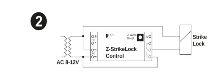

also alles was an Relais gibt (ausser dem Finder 40.52.8.012.0000 Printrelais 12 V/AC 8A) läuft auf DC. Aber ein 8A Relais einbauen - neeee
Ich müßte also erst AC in DC wandeln, dann ein DC Relais an einen ZWave (oder zigbee oder 433) hängen.
Gehts nicht einfacher ??
Habe schon mal den Fenstersensor direkt an den Lautsprecher gehalten - aber der kleine Speaker macht nicht solch starkes Magnetfeld das der reagiert.
Hm, grübel grübel …
Bin mir nicht sicher ob es damit funktionieren würde:
Hm, hatte ich auch schon mal gesehen - aber daüber schaltet man via zwave den Türöffner.
Das Gerät selber hängt an Dauerspannung AC - kann aber vor ort nicht via Taster geschalten werden - oder??

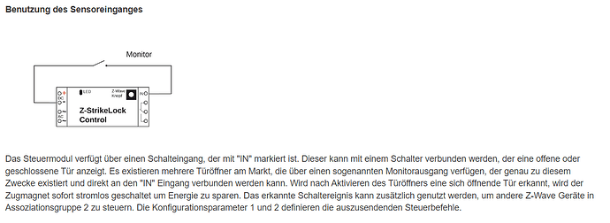

eventuell am Monitor (in) ?:
— der Preis ist aber naja. :frowning:
Dann lieber das Fenderrelais für 6€ - Bei der Spule braucht man wohl den Sensor nur drauflegen - fertsch :smiley:
Genau, nicht als Türöffner sondern als Monitor. Der kann dann wohl auch per Batterie versorgt werden:
Aber ob Dein Vorhaben damit umsetzbar ist, weiß ich nicht.

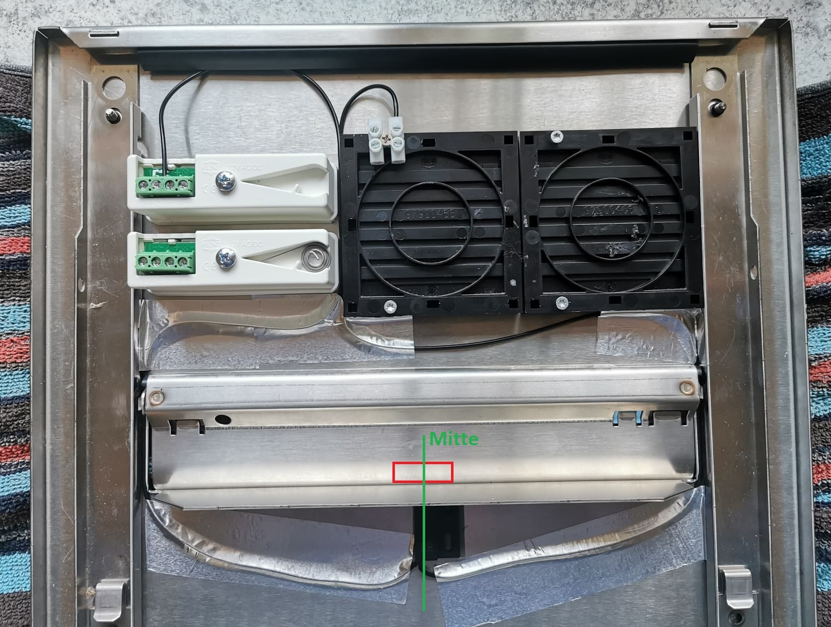

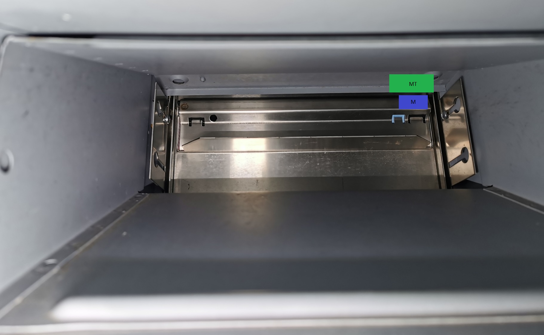

Habe mir gestern Magnetschalter (reed) bestellt, der kommt oben über der Klappe dran (grün)
An die Klappe kommt dann ein flacher Neodym-Magnet (blau) - so ist der Plan.
Oben rein dann erstmal einen Shelly-Uni - Platz ist da genug.

Der Magnet wird mit einer kleinen Schraube an der Klappe befestigt.
Der Magnetkontakt (6mm hoch) sollte noch hinter dem Blech liegen, also ausserhalb des Ausschnittes.
Muß aber erstmal ausprobieren, wie der Magnet wirkt, wie weit ran/weg ich gehen muß.
Zum Test werd ich erstmal alles kleben. Eventuell muß ich nochmal einen neuen Magnetkontakt besorgen.

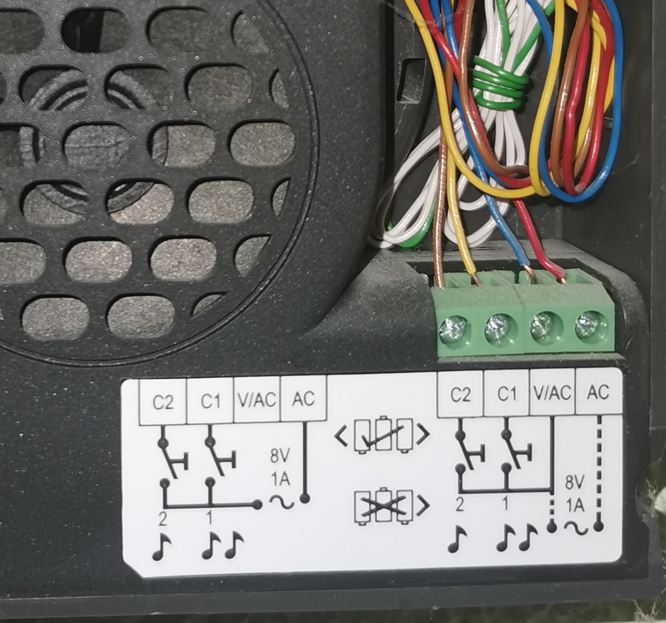

Also oben in den “Sprechkasten” kommt ein ShellyPlus1 - die 12VDC kommen aus dem Keller.
Der Plus1 schaltet dann den Türöffner mit 12VAC.
(gut das ich damals wenigstens 2x 7xKlingelkabel vom Keller in den Kasten gezogen hatte)
Der Shelly+1 dient dann auch als BT-Gateway für die Shelly BLU Button1 - die ich hoffentlich bald (@Undertaker :wink: ) als Anwesenheits-Türöffner nutzen kann.
Im Keller kommt dann auch noch der Shelly UNI wo das signal vom Klingeltaster und Briefkastenklappe an homey weitergegeben wird.

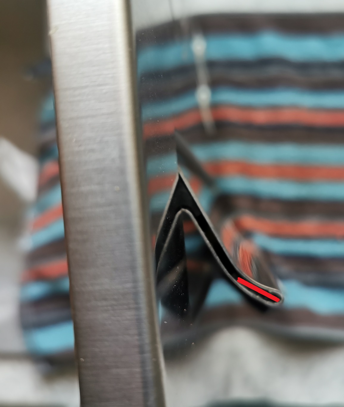

Also, ich habe den Magnetkontakt mittig unter das Eingriffblech geklebt.
Den Neodyn-Magnet (ca. 25x12x1,5mm) habe ich in die Briefklappe seitlich eingeschoben.
Damit der Magnet nicht rumklappert 2x mit Isolierband umwickelt und mit Hilfe eines Metallägeblattes bis ca. 1/2 eingeschoben. Am besten vorher Markierungen machen damit der Magnet genau mittig über dem Kontakt steht.
Komischerweise hatte ich die besten Ergenisse mit der T-Anordnung, also den Magnetkontakt senkrecht den Neodym mittig waagerecht darüber. Die Kabel habe ich seitlich am Klappenrand gelegt (passt nur eins pro Seite rein) dann mit ALU-Klebeband festgemacht. (Habe ich mal von einem Handwerker abgebettelt - hält wie sau)
Bei ca. 1,5cm Öffnung der Klappe - öffnet der Kontakt.
Nun muß ich unten im Keller noch den Shelly-UNI einbasteln. Der Töröffner funktioniert schon mit dem ShellyPlus1 und Button1. :smiling_face_with_three_hearts:

habe mittleiweile einen ShellyUNI für den Briefkasten im Keller montiert.
Leider ist der Betrieb mit 12VAC nicht das gelbe …
Der Kontakt von der Briefklappe funktioniert ja aber sobald ich die Klingel dranhänge kommt Rückspannung von dort und der Shelly kollabiert.
Habe jetzt den ShellyUNI und Magnetkontakt auch an 12VDC gehangen - Eingänge werden jetzt sauber geschalten. Einen von den beiden Klingelknöppen stelle ich jetzt auch auf DC um und hänge an einen UNI-Ausgang ein kleines 12VDC-Relais dran was die VAC für die Klingel schaltet.
Ja hört sich etwas nach Kuddelmuddel an, aber ich benötige ja die VAC für den Türöffner und Melodieklingel. Man kann wohl auch beim ShellyEingang einen Widerstand dazwischen hängen usw…
Ich gehe den (für mich) Einfachsten weg, Relais kostet 3,99€.

So soweit erstmal mit fliegenden Leitungen finalisiert.:stuck_out_tongue_winking_eye:
Das Relais habe ich nun doch weggelassen.
Habe die 12VAC vom Klingeltaster direkt an den Ausgang vom Shelly gelegt.
Die Klingel hat ja schon eine eigene Spannungsversorgung, es läuft also kaum eine Schaltlast über den Klingeltaster. (ich konnte nix mit dem Amperemeter messen).
