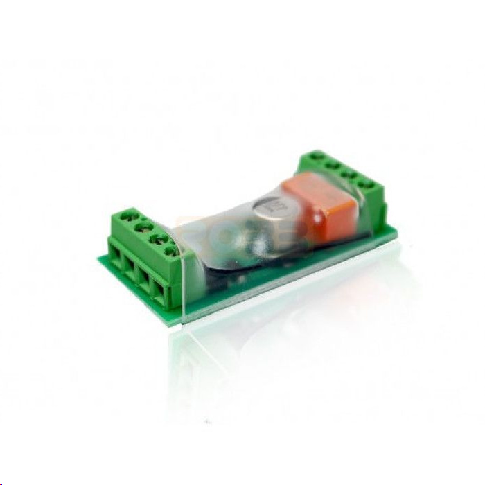

@Eternity DEUR OPENER Z-WAVE PLUS POPP
een Fibaro relais FGS221 kan natuurlijk ook, deze heeft potentiaal vrije contacten.
met contact 1 kun je ‘altijd aan’ inschakelen (parallel met thermostaat)
met contact 2 kun je ‘altijd uit’ inschakelen (serieel met thermostaat)
