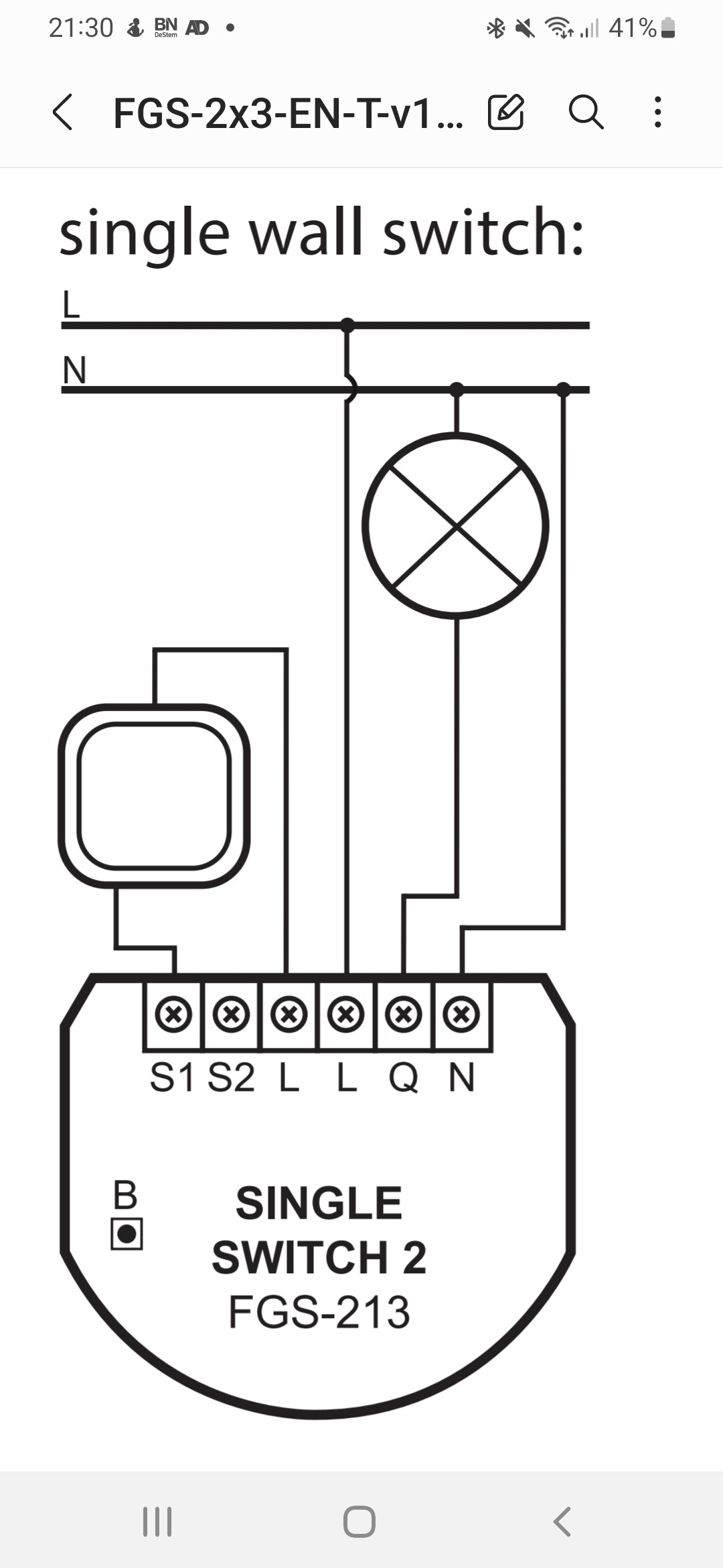

Hoi Peter,
Zou ik ook een Fibaro single switch 2 kunnen toepassen?
Is geen relais staat er maar als ik hem inschakel en naar 1 seconde uitschakel volgens jou tip.
Is het dan toch mogelijk?
Ja dat kan ook. Het is eigenlijk ook gewoon een relais ![]()

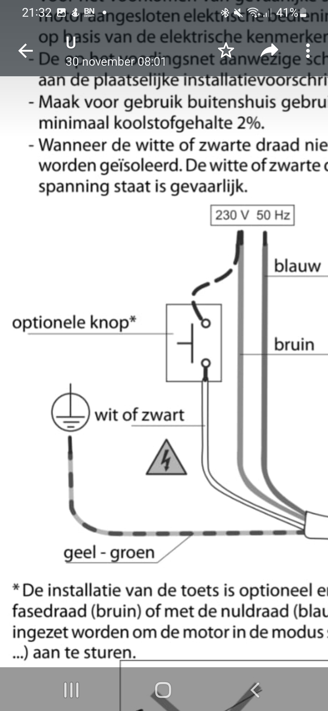

Weet jij toevallig waar ik de bruine draad en de witte(of zwarte draad)…van het rolluik.
Aansluit op de fibaro switch?![]()
Zonder dat ik gebruik maak van een fysieke switch?
Vertel even wat je wil gaan bouwen.
Wil je met de Fibaro je rolluik omhoog of omlaag doen?
Heb je ook een schema’tje of linkje van de rolluik?
Hoi Peter het betreft dit rolluik.
Is 433 in motor met remote …
Wil ik niet , dus ik wil dmv relais een pulsje geven om open of dicht.
En dmv magneet contact monitoren of hij dicht of open is.
Groetjes Floris
maar… met één schakelpuls gaat hij zowel open als dicht?
Ja klopt 1 druk op puls is open totdat hij stopt.
Druk je weer is dicht en helemaal open.
Is eigenlijk als je je remote kwijt bent.
