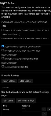

Hallo Peter, ik denk dat het probleem gevonden is foto’s van mijn instellingen, bij de mqtt Broker heb ik het log opgevraagd daar staat dat TLS. Config is nog valid, waar kan dat ?.

Hoe is de broker ingesteld? Dit is alles wat je in moet stellen:

Om te achterhalen of de broker juist is geconfigureerd, kun je MQTT Explorer installeren:
Als alles goed is ingesteld, en de verbinding is gestart, zie je het IP adres van Homey verschijnen:
Nu moet “nrg itho” ook kunnen verbinden met de broker, én je ziet de data verschijnen in dit scherm

Peter, hartelijk dank voor je info, het werkt zoals gewenst.
