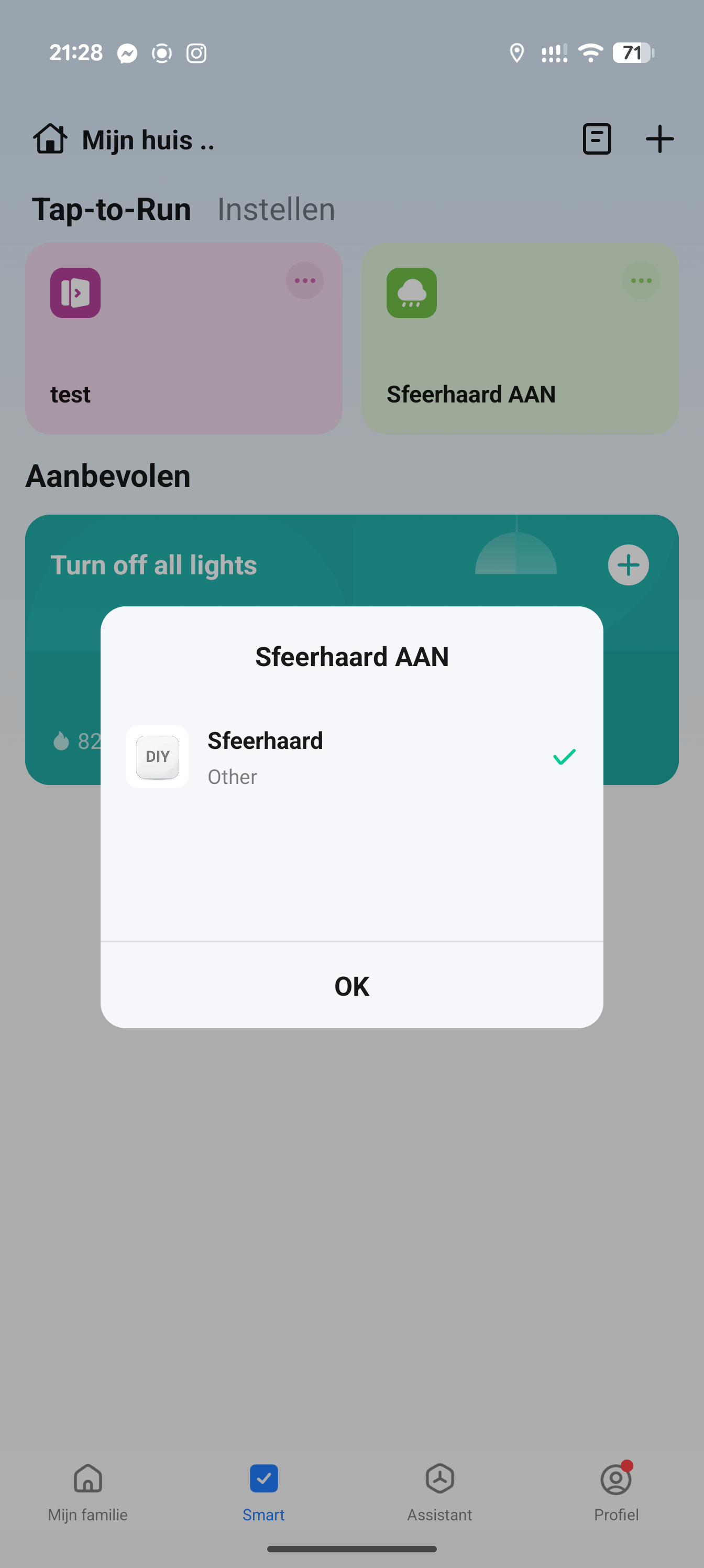

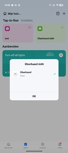

Als ik naar Smart ga onderin dan zie ik de tap to run scene staan. Als ik erop klik, dan krijg ik het popup scherm met het groene vinkje, voor de rest gebeurd er niks..

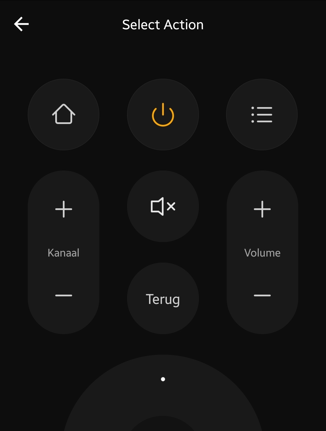

Ik heb ook een IR blaster, en heb een virtuele afstandsbediening voor de tv aangemaakt;
Die heb ik gebruikt voor een tap-to-run scene, welke de power knop van een virtuele afstandsbediening bedient:

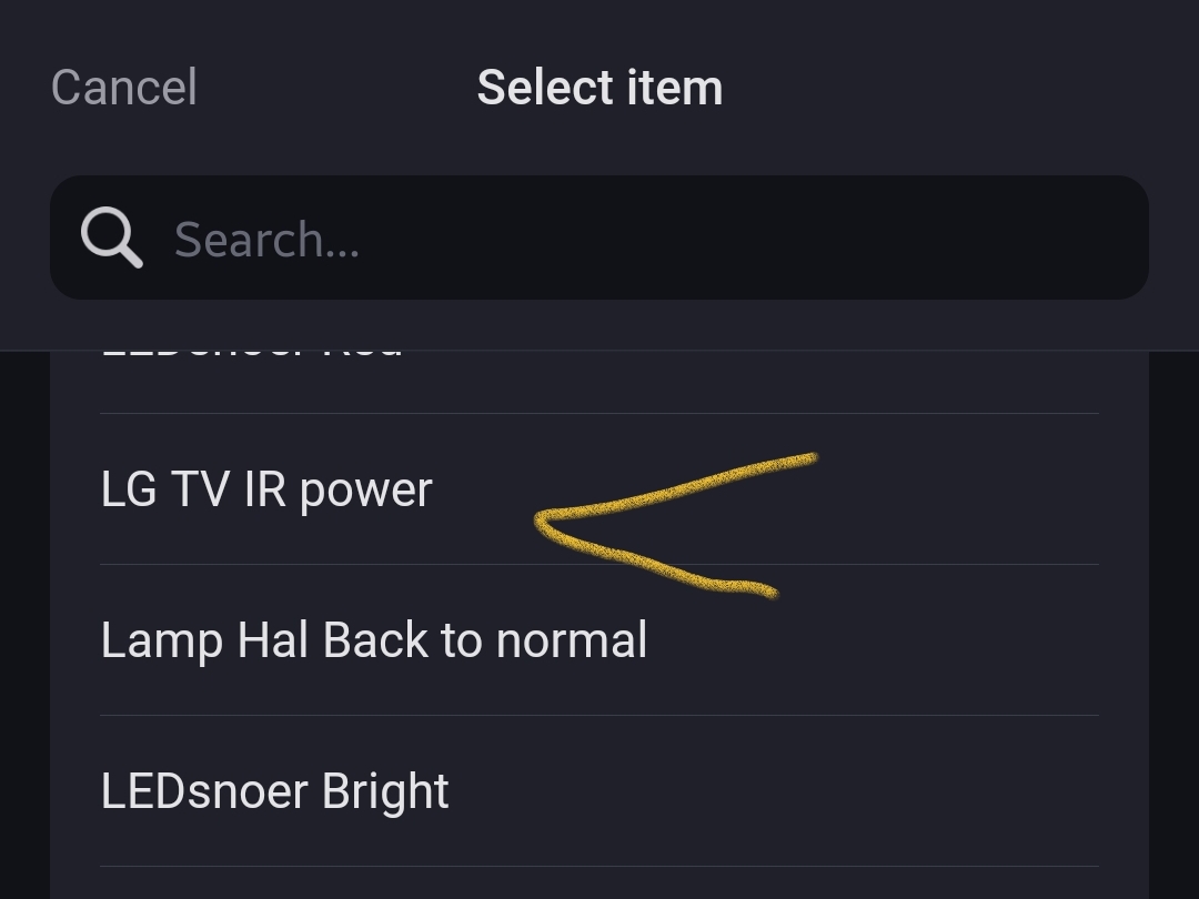

Met de Homey Dan-kaart “Trigger [scène]”, kan ik die scène selecteren
Wanneer ik de flow uitvoer, gaat mijn tv uit of aan:
