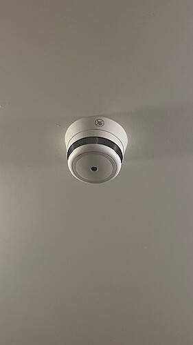

De CO meter is de SH8-90105.
De rookmelder heb ik geen typenummer van. Wel een bijgevoegde foto.
Jammer dat de fysieke “Link” nodig is. Ik wil zo min mogelijk randapparatuur buiten de Homey gebruiken. Allemaal weer accounts nodig en storingsgevoelig.
