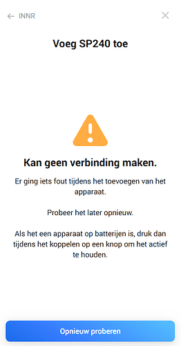

Ik probeer een INNR P240 slimme stekker te koppelen, maar op de een of andere manier lukt dit niet. heb er in totaal 4 tot nu toe 2 getest.
Ik heb de knop op de stekker 5 seconden ingedrukt gehouden tot deze begon te knipperen, de INNR app opnieuw gestart, en de Homey opnieuw opgestart nadat deze 30 minuten van de stroom af was geweest.
Heeft iemand nog ideeën welke opties ik nog kan toepassen?

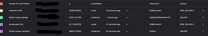

Ik heb vier Zigbee-apparaten, waaronder 2 routers en 2 eindapparaten (zie bijgevoegde afbeelding).

Verder zie ik in je screenshot dat je ook apparaten van ROBB smart hebt aangesloten. Als je die verwijderd uit Homey, heeft dat invloed op het koppelen van de INNR’s? Wellicht heb je dat al gedaan, toen je een Zigbee-reset uitvoerde.
