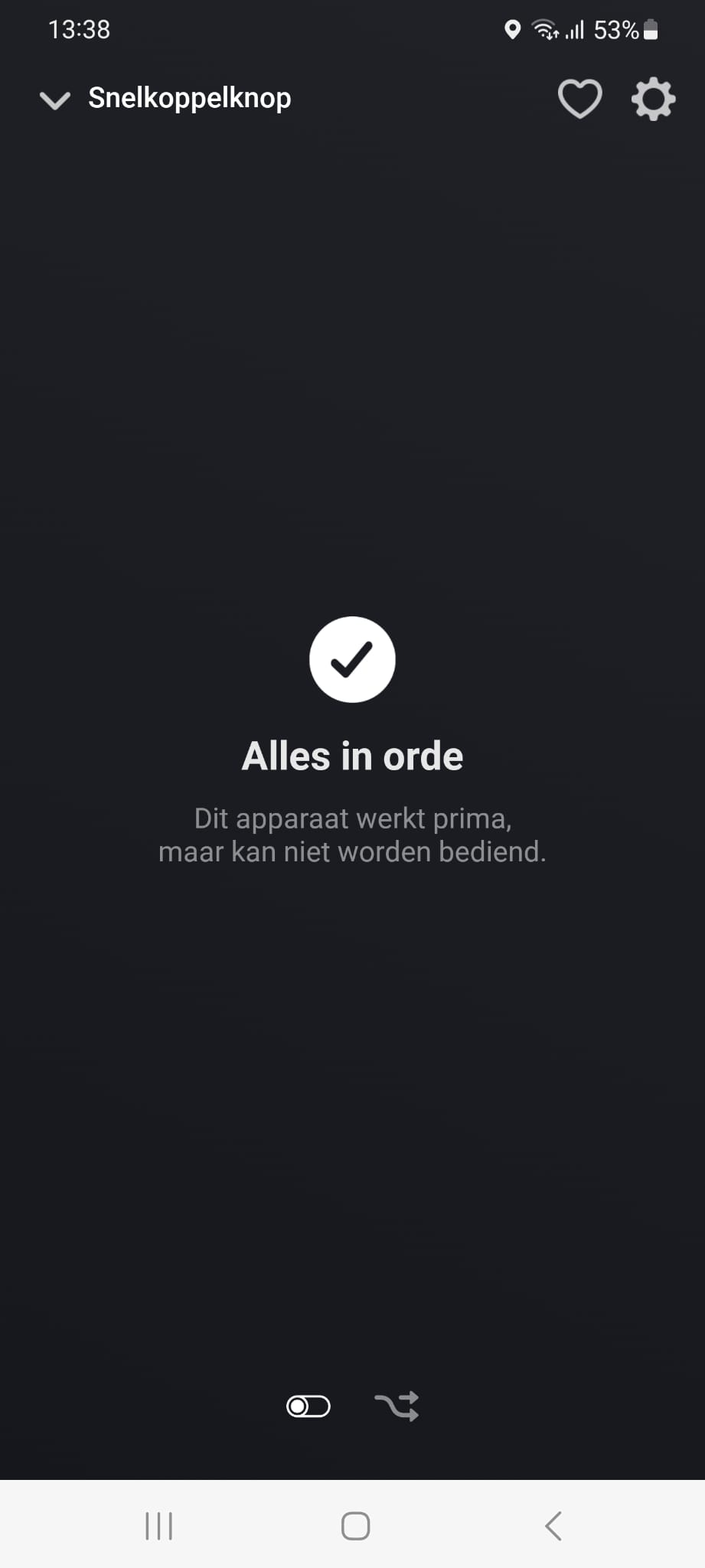

Na installatie van de gisteren gekocht Ikea snelkoppelknop is de Zigbee communicatie in orde…
Opgenomen in het kleine Zigbee netwerk (Developer tools te zien samen met de goed functionerende bewegingssensor van Ikea)
Echter de melding deze knop kan niet worden bediend…Wat te doen… even afwachten of is er iets anders nodig…
Knoppen kunnen niet bediend worden (Homey heeft geen handen…), je kunt ze daarentegen wel gebruiken in flows.

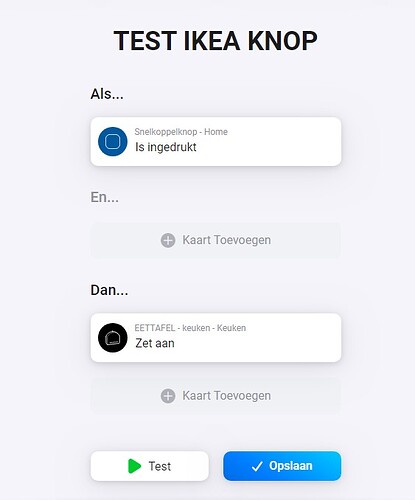

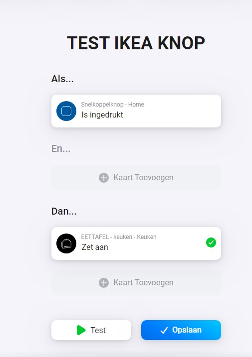

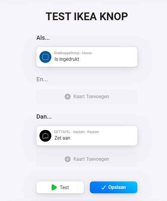

En laat eens een flow zien die je ermee hebt gemaakt.
pushed de button … geen enkele reactie
en
de flow op zich werkt (lamp gaat aan)
Verder nul issues met Homey, Zigbee en/of IKEA app
PS
WOW…Na een paar uurtjes NIETS GEDAAN te hebben WERKT HET NU WEL… dat wil zeggen de lamp gaat aan… BIJZONDER is het wel en nog niet eerder meegemaakt met mijn vele tientallen Zwave, Shelly (WiFi) en HUE spullen…
