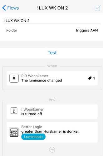

H@Ranney,
Ik heb ongeveer dezelfde opstelling (zal wat flows inkopieren).
Heb wel een nadeel van de hue motionsenor ontdekt.
De lux is waarschijnlijk niet ontworpen als input. Ik heb gemerkt (via inzichten logging) dat de lux waatde zeer onregelmatig wordt doorgegeven. En als ik lang weg ben gignr de lampen soms helemaal niet aan op basis van lux :frowning:
Hieronder mijn flows
Ipv “and statement” disable ik meestal de flows (zeker bij motionsensors) minder processorstress op homey (al heb ik nooit processorproblemen gehad)
“Huiskamer is donker” is een logic variable. Dat maakt het makkelijk om te experimenteren met de juiste lux (ik heb meerdere flows die op dezelfde lux level reageren)
