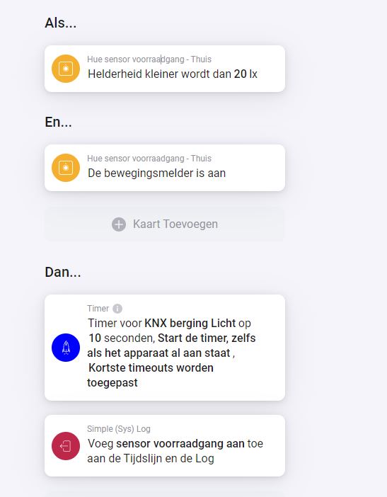

is het mogelijk een flow op te stellen waarbij een hue sensor ifv lichtintensiteit en beweging een knx licht laat aangaan.
Ik heb reeds een flow aangemaakt doch er is een probleem met de lichtsterkte de waarde van de lux sensor wordt blijkbaar niet frequent genoeg doorgestuurd om samen met de bewegingsmelder direct bij beweging het licht te laten aangaan. de beweging wordt wel gedetecteerd maar gezien de voorwaarde voor de luxwaarde niet kan gecontroleerd worden op dat bepaalde ogenblik gaat het licht niet aan .
Iemand enig idee hoe een correcte flow hiervoor op te stellen?
ik had eerste een aeotec motion sensor geprobeerd en daarna een hue doch zelfde probleem.

Nu heb ik nog een gelijkaardig probleem met een flow die ik heb gemaakt Caseda heeft daar al eens op gereageerd nl : ik heb een flow gemaakt om de rolluiken automatisch te laten openen aan de hand van de lichtsterkte van een buiten hue sensor en een vooraf gesteld tijdsinterval; Wat blijkt nu de rolluiken gaan inderdaad omhoog doch er blijft gedurende het tijdsinterval steeds een puls gestuurd te worden naar de rolluiken om terug te openen wat mijn inziens toch een belasting op de relais van de knx modules levert. ik hoor soms de rolluikmotoren een kleine tik geven om nogmaals naar boven te gaan.
Mijn vraag is nu is er een mogelijkheid om als de flow om de rolluiken naar boven te laten gaan is uitgevoerd deze dan te laten stoppen voor die dag
Iemaand enig idee hieronder mijn flow;
