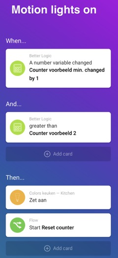

Even snel wat flows in elkaar gedraaid. Niet getest maar dan heb je een idee.
Ik heb gebruik gemaakt van 2 apps: countdown en better logic
Maak eerst een variabele in better logic aan
Maak eerst een variabele in countdown aan
Als motiongedetecteerd word wordt de counter opgehoog.
En een zandloper gestart
Licht gaat aan na 2 detecties, start de flow die de counter weer naar nul zet

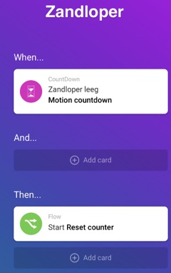

Deze reset dus de counter
20sec lang geen volgende detectie? Dan reset de counter

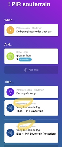

Papertrails is een app. Hiermee kan je vooriedere flow een logging maken.
Zo kan je eenvoudig zien of een flow inderdaad getriggered heeft…
Voeg papertrails kaarten toe aan je flow
Kijk in de settings van papertrails naar de logging:
