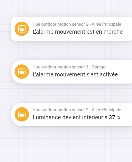

J’ai ajouté un Hue Outdoor Motion sensor à ma Homey et je souhaite créer un flow qui se déclenche QUAND le nombre de lux est inférieur à… ET l’alarme mouvement s’est activée ou inversément sauf que je n’ai pas cette possibilité. “Le nombre de Lux” comme “l’alarme mouvement s’est activée” n’est possible que dans l’item QUAND donc je n’arrive pas à avoir cette double condition ? Est-ce possible de le faire ? Pourriez-vous svp me venir en aide ?

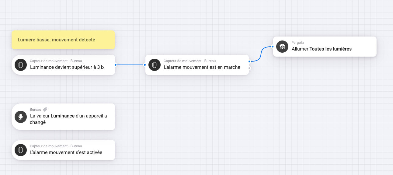

Ah oui, je découvre et c’est étrange, le TRIGER initial ne peut être que la luminosité ? Cela fonctionne avec un QUAND → luminosité puis ET → Mouvement ALORS…
Oui le problème c’est que le comportement “l’alarme mouvement est en marche” ce n’est pas pareil que “l’alarme mouvement s’est activée”. Du coup en passant devant le capteur, le flow ne fonctionne pas.
Version plus complete, je passe par une variable pour stocker le luminosité.

Installez-le il y a quelques années et il fonctionne bien depuis. Le détecteur de mouvement extérieur a déjà la valeur de luminance disponible sous forme de balise, il n’est donc pas nécessaire de la définir comme une variable supplémentaire

Avec l’astuce de Philip voici ce que cela donne …
Oui merci j’ai modifié tous mes flows avec cette variable et cela fonctionne parfaitement. C’est super :wink:
