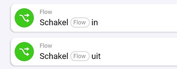

@Leander_Hautekeete Zoals @Rmb al aangeeft kan je ook de flow disabelen zodra je de rolluiken omhoog laat gaan.
Dan disable je de flow die begin t met ALS helderheid is veranderd.
Deze zet je dan met een andere flow weer aan om bv 01:00
ALS tijd is 1:00
DAN enable flow…
Het zijn deze kaartjes.
