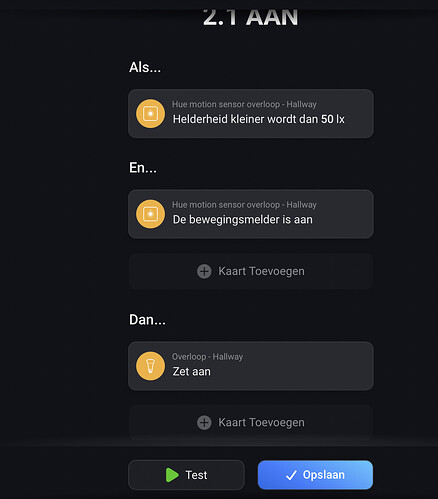

Dat is niet wat de flow doet, de flow zet de lamp aan als de LUX beneden een bepaalde waarde komt en de bewegingsmelder aan is. Dat is echt iets anders.
Waarschijnlijk moet je de stappen omdraaien: ALS de bewegingsmelder aan gaat EN de helderheid is kleiner dan 50lx DAN zet lamp aan.
Voor de EN stap zul je misschien een Logic kaart moeten gebruiken met de helderheid als tag.
Thanks dit werkt!

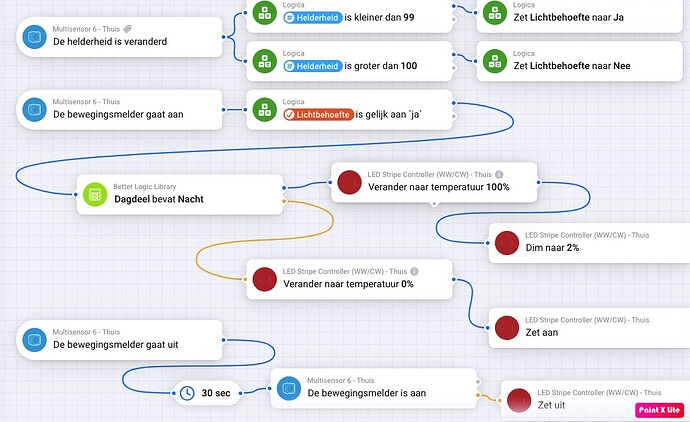

idd wat jij gemaakt hebt is te gevoelig voor “dat ene moment”. Ik dacht er aanvankelijk ook over zoals jij hem maakte maar er bleek toch wat meer voor nodig… Hierbij een flow zoals hij bij mij inmiddels perfect werkt. Hij is ook van een “'s-nachts minder fel licht optie” maar die kan je natuurlijk weg laten.
Wat is die lichtbehoefte optie, want diem moet je dan weer ergens aanmaken volgens mij
In het eerste deel van de flow stel ik vast of er behoefte aan licht is
In het tweede deel gebruik ik die eerder vast gestelde behoefte om het licht wel/niet in te schakelen
Ja ik snap hem nu inderdaad, ik heb nu meer de standaard flows gebruikt in de advanced.

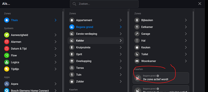

Enige wat ik niet begrijp is hoe je aangeeft wat een zone is of is de bewegingsmelder de zone.
Want dit is denk ik de oplossing voor een aantal plekken in huis.
Dankjewel alvast!
Zones maakt homey volgens mij zelf al aan, je kunt wel apparaten uitsluiten van een zone.

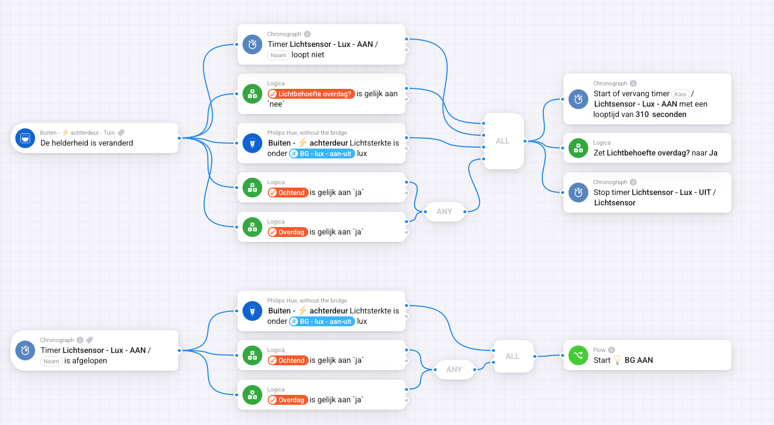

Wellicht geeft dit je wat inzicht: Zie bijgevoegde flow zoals ik hem heb, ik maak gebruik van een combinatie van een timer en variabelen/logica om de verlichting overdag aan/uit te schakelen.
Chronograaf Timer: Gebruik ik om 2x in 5 minuten te controleren of de Lux waarde onder/boven een drempel zit, zo ja wordt aan die voorwaarde voldaan om de lampen in/uit te schakelen. Als de lichtsterkte onder waarde kaartje ‘#BG - lux -aan-uit’ komt wordt een timer gestart. Als de timer is afgelopen start flow 2, daarin zit opnieuw een check op de lichtsterkte en als die onder de waarde van het kaartje zit wordt de verlichting ingeschakeld.
Maar om de timer te starten of om na het aflopen de verlichting in te schakelen moet ook aan andere voorwaarden worden voldaan
Logica “lichtbehoefte overdag?”: Deze aan/uit variabele gebruik ik om de 1e flow alleen te laten voltooien als de lichtsterkte de eerste keer onder de waarde komt. Aan het eind van de flow wordt het kaartje op ‘Ja’ gezet, dat betekent dat bij een volgende keer de flow niet wordt voltooid en de timer niet opnieuw wordt gestart. Daardoor zal Flow 2 ook niet opnieuw voltooid kunnen worden. Kortom: Als de lampen eenmaal zijn aangezet door de flows worden ze gedurende de tijd dat de lichtsterkte onder de waarde zit niet opnieuw aangezet.
Logica’s “Ochtend” en “Overdag”: Ik gebruik een aantal Ja/Nee kaartjes om bepaalde basis situaties aan/uit te zetten. Bij veel andere flows gebruik ik ook logica kaartjes die checken/borgen of ook aan bepaalde basis situaties wordt voldaan. Bijvoorbeeld: In de gang heb ik een bewegingsmelder waarbij ik alleen wil dat in de avond of nacht de lampen eventjes aangaan. In die flow neem ik dan op dat moet worden voldaan aan de logica van kaartjes “avond” en “nacht”. In deze specifieke flow heb ik dus de voorwaarde dat de verlichting alleen aan/uit wordt gezet in de basis situaties “ochtend” en “overdag”.

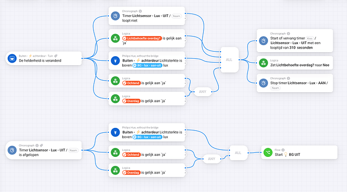

Voor het uitschakelen van de verlichting overdag heb ik beide flows gedupliceerd en exact omgedraaid. Wel gebruik in een aparte timer ervoor, en als backup zet de flow bij het starten van de ene timer ook de andere timer op stop voor het geval die in de tussentijd was geactiveerd.
(*NB: Je ziet in de community ook flows voorbij komen met allerlei berekeningen met gemiddelde metingen over x-periode om te bepalen of lampen aan/uit moeten, ik heb die behoefte niet en vind 2x controle in 5 minuten voldoende).
