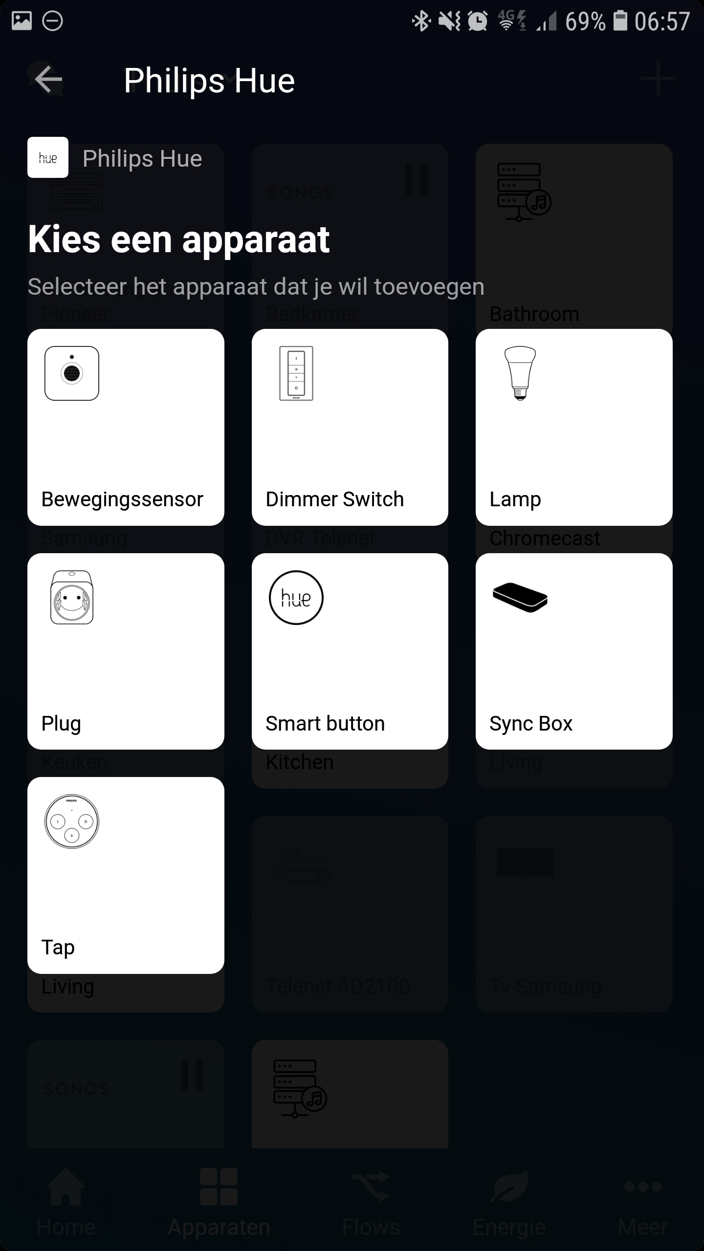

Hallo iedereen, ik probeer ook de Hue bridge te installeren maar zonder resultaat. Ik volg de stappen hierboven, maar als de bridge niet in de keuze staat (zie screenshot), hoe kan je hem dan vinden?
Ok, na wat zoeken toch gevonden.
Gelukt via de Homey App, dan naar de … (3 punten) gaan onderaan rechts. Dan de orange Philips Hue (Athom B.V.) app installeren. Daarna terugkeren naar Apparaten onderaan in de Homey App. Plus teken drukken. Kies dan Philips Hue. Kies dan een lamp en daarna moet je de knop van de Hue Bridge gaan indrukken. En daarna waren alle apparaten daar.
