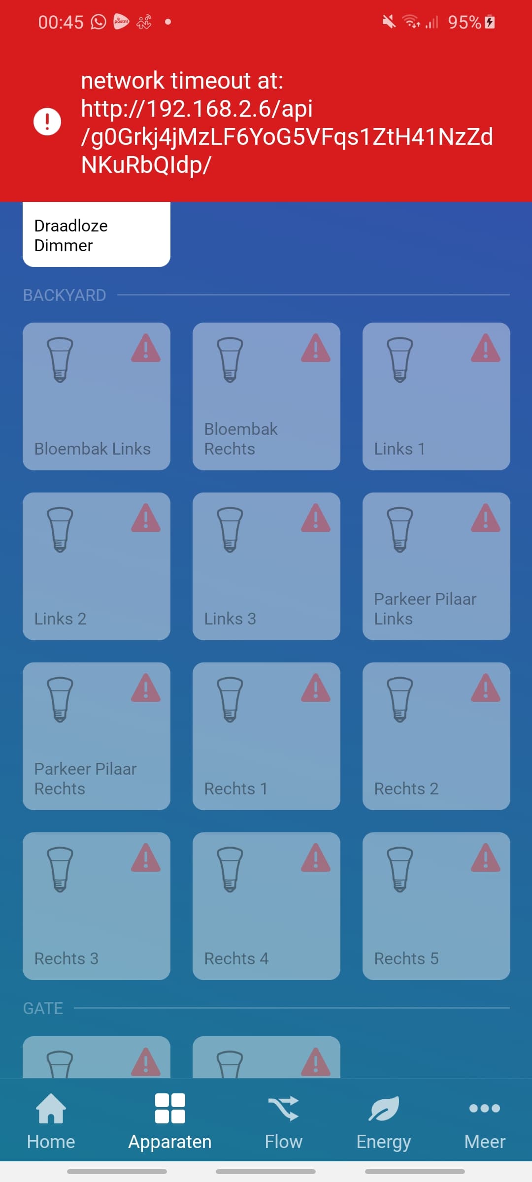

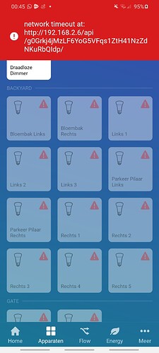

Sinds een paar dagen is de koppeling via de Hue app echt verslechterd. Ik krijg constant “Network timeout” en rode uitroeptekens bij m’n apparaten. Nu kan ik direct via IP gewoon bij de Hue Bridge, en af en toe de Homey ook, maar 9/10 keer niet.
Zijn er meer met problemen en hoe kan ik dit het beste aanpakken?
Voorheen deed de Hue app het uitstekend, het is alleen sinds de laatste paar dagen na een update zo.
