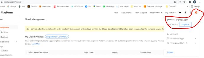

Ik heb een aantal print screens gemaakt om de zaak te verduidelijken wat ik allemaal gedaan heb. Wat ik mij allereerst afvraag is welke gebruikersnaam en wachtwoord er hier ingevuld moet worden.
Ah, dat gaat niet goed inderdaad.
Bij gebruikersnaam en wachtwoord:
Tuya Smart is de mobiele app. Dat is een ander account dan iot.tuya.com, waar de official API key & secret vandaan komen

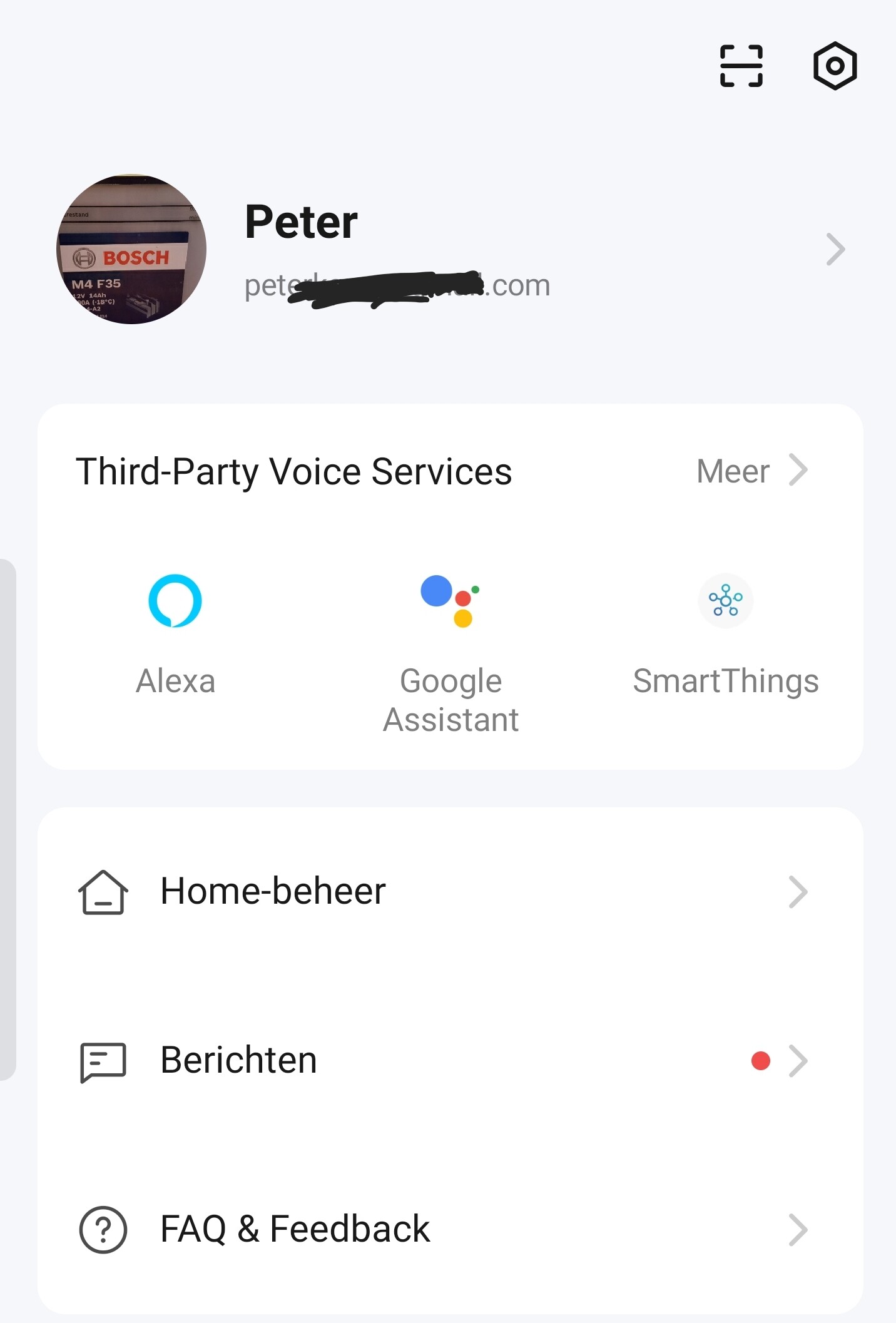

Dit is het account / email adres van mijn Tuya mobiele app.
Die moet hetzelfde zijn bij ‘Gebruikersnaam’
Bij jou zie ik geen email adres staan
In ieder geval is dat de Gebruikersnaam welke je moet invullen.
Wat staat er in de Tuya mobiele app? Als het goed is staat daar een email adres, dat is je gebruikersnaam die je in moet vullen in de Tuya Cloud app
Daar gaat inderdaad iets niet lekker. Ik heb de koppeling van Tuya Smart verwijderd (UNLINK) en de koppeling weer opnieuw hersteld maar dan neemt hij dat rare getal mee en niet mijn email adres waar ik mee inlog.
Het lijkt erop dat Tuya cloud dit overneem van Tuya smart maar daar kan ik het nergens terugvinden.
Ik zie ook nergens waar ik dat eventueel kan veranderen in mijn email adres.
Poeh. Vreem inderdaad dat hij toch wel het email adres van je Tuya mobiele app gebruikt, maar dan bij de devices dat rare nummer voorbij komt.
In iot Tuya kun je daar niet veel aan veranderen denk ik, hij haalt de info op die je in de Tuya mobiele app hebt ingevoerd.
Het lijkt erop dat je devices ooit met een ander account gekoppeld zijn geweest of zoiets. Heb je ooit je login gewijzigd?
Als je nu in de mobiele app 1 device eens ontkoppelt, en disconnect and wipe data kiest.
Na het opnieuw koppelen ben ik benieuwd of in iot.tuya.com je emailadres verschijnt achter het device bij “association” i.p.v. dat rare nummer
How-to Email wijzigen, als je dat wil proberen:
Tuya mobiele app:
Profiel > zeshoek/wieltje rechtsbovenin > account en beveiliging > Email
