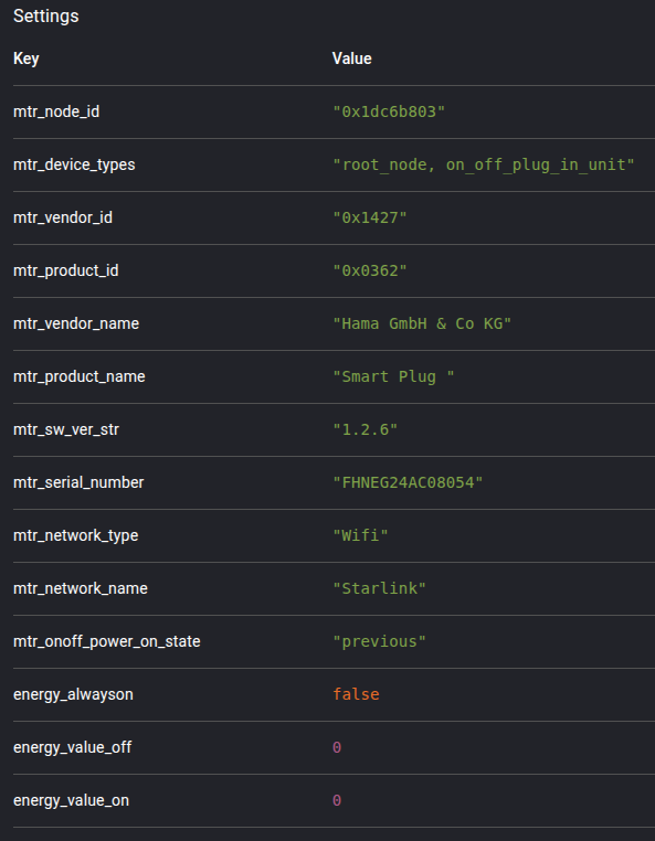

Kannst Du bitte einen PrintScreen Developer/tools/Device/[plug] machen.
Jetzt weißt du leider auch warum. Ich will nur die Leute warnen, dass sie kein Geld fĂŒr Dinge ausgeben, die nicht funktionieren. Einen Shelly könntest du alternativ per Wlan anmelden und hĂ€ttest alle Funktionen.
Es ist mir schon klar, dass ein Unifi Router der Fritzbox weit ĂŒberlegen ist, aber eine ganz normale Fritzbox schafft auch 256 Clients. Zudem sind Shellys sehr faul was das Senden von Daten angeht. Beispielsweise sendet und empfĂ€ngt ein Shelly TRV mit knapp 2 bps. Das ist nichts, Homey early 23 braucht zwischen 30-50 kbps im Netzwerk. Du kannst dir also selbst ausrechnen, wie sparsam die Shellys im Netzwerk sind. Ich denke das auch eine Fritzbox als Smart Home Router erst aufgibt, wenn keine IP Adressen mehr frei sind.
Danke, Seltsam hast Du in den Capabilities keine “measure_power” & “meter_power” ?
Nein
Wenn man den falschen Plug ohne Leistungsmessung bestellt, oder geliefert bekommt, dann kann natĂŒrlich auch keine Leistung gemessen werden!

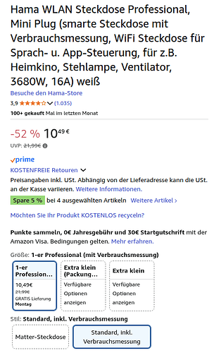

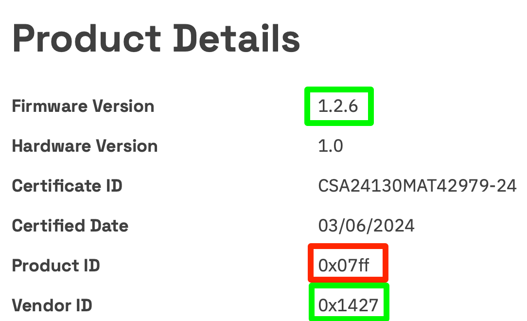

Hier mal als Vergleich die Produktdetails von Ricks Plug und die der von der CSA zertifizierten Hama Plugs.
Rick’s Smart Plug
Smart Plug
(ohne Leistungsmessung)
(Quelle)
Smart Plug with powermeter
(Quelle)
Wie Ihr sehen könnt, entspricht die Product ID von Rick’s Plug der Product ID des Hama Smart Plugs OHNE Leistungsmessung. Firmware und die Lieferanten-Nr. sind bei allen identisch.
Manchmal frage ich mich, warum ich immer wieder BeitrĂ€ge schreibe, in denen ich auf wichtige Infos hinweise und mit Links sogar zu entsprechenden Quellen verweise, wo jeder mal selber recherchieren könnte
 :man_shrugging:
Stimmt, die Kleinen sind ohne Verbrauchsmessung die großen mit.
