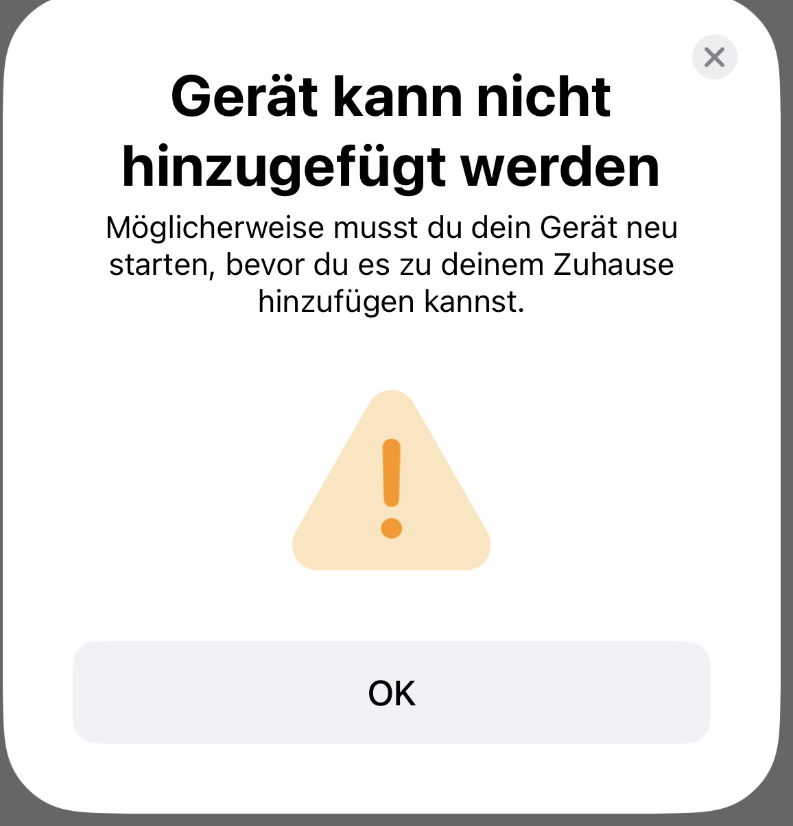

Hi, könntest du die Prozedur, um Hue Geräte via Matter in Homey hinzuzufügen auch nochmal erklären? Ich habs so versucht:
  1. in Hue-App einen Koplungscode erhalten
  2. in Homey Gerät hinzufügen—>Matter—>verbinden—>code scannen—>weitere optionen—>mein gerät wird nicht angezeigt—>code eingeben
  3. dann kommt das:
(Ein neustart von bridge und homey pro hat nichts gebracht)
  1. :triumph:
Ich habe nichts anderes getan wie du auch. Nachdem ich allerdings den Code eingegeben habe, hat er die Hue Geräte eingebunden. Denk daran, es ist noch beta. Vielleicht sind mehrere Versuche notwendig (So ging es mir bei Switchbot).
Hab das gleiche Verhalten. Athom ist informiert und hat weitere Infos von mir.
i’m sorry to hear you’re having some issue with the Matter Beta.
I’ve checked with our Matter developer about this issue. It seems that this error results when there are a lot of other devices connected to the Hue Bridge. Since both our Matter implementation and Hue’s matter implementation are still in Beta there might be something going wrong on 1 of the devices connected to the Hue Bridge in which case the entire connection can’t be set-up. To work around the issue for now you could opt to either remove some devices from the Hue Bridge to see if you are able to pair when there are less devices connected. Or you could opt to use the Homey App for philips hue to import your hue devices without using Matter.
The developer is very interested in your case and has requested me to ask for a diagnostic report from your Homey right after you try the above pairing process. This might be valuable information to improve our Matter protocol.
