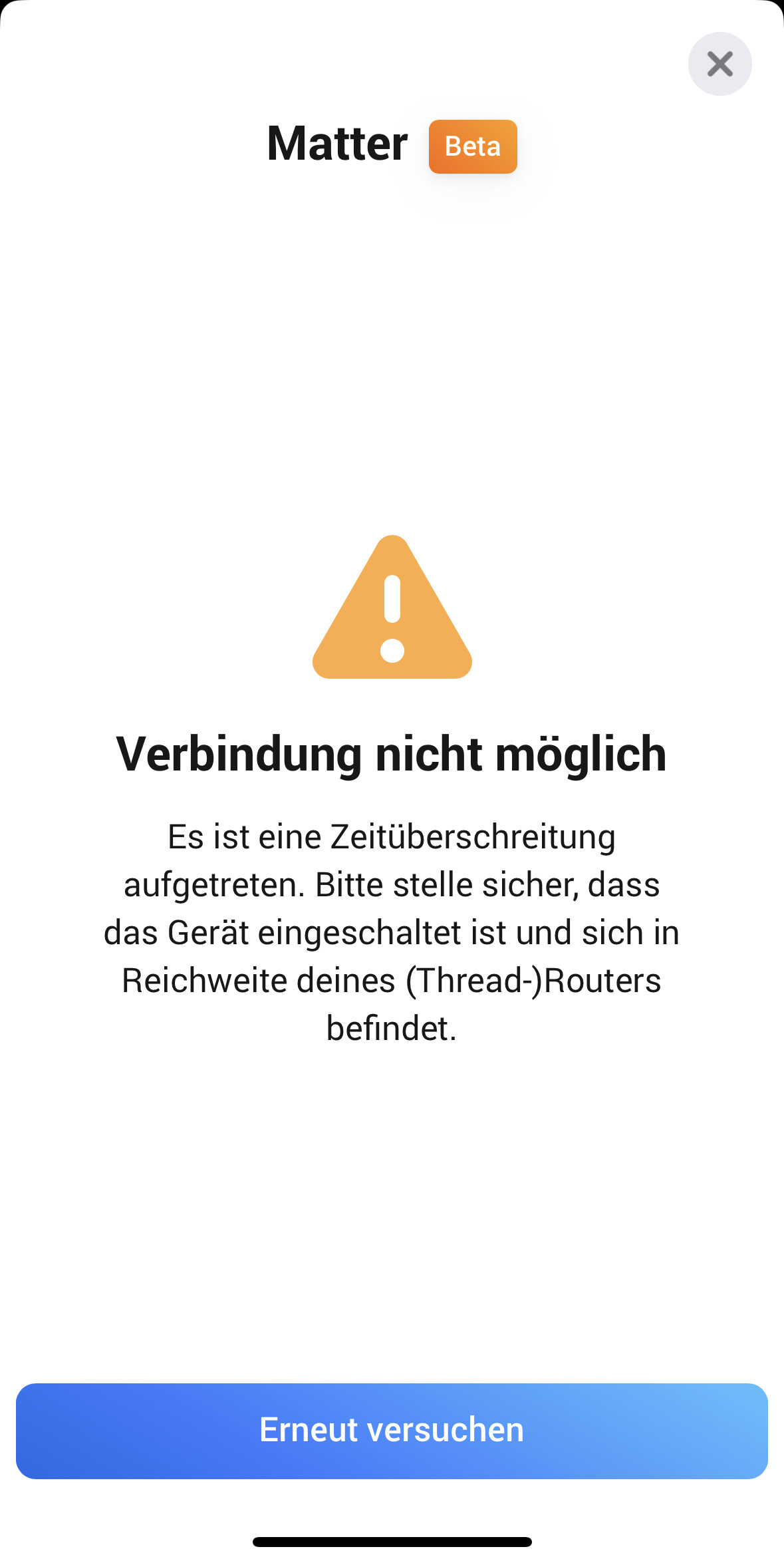

Ich hab heute versucht einen Meross MSS315 Zwischenstecker in Homey zu integrieren. Es handelt sich hier um einen Zwischenstecker mit Matter-over-WLAN (also kein Thread). Die Konfiguration mit der Meross-App funktioniert gut und das Teil ist in der Apple Home-App zu finden.
Dann hab ich den Kopplungsmodus aktiviert und im Homey das Hinzufügen eines neuen Matter-Gerätes gestartet. Läuft alles durch, es wird von Home angezeigt, dass die Steckdose in Homey-Pro eingebunden ist und dann meint der Homey, dass das alles nicht geht - ich soll das Gerät näher an den Thread-Borderrouter im Netzwerk bringen. Ähm - das macht keinen Sinn.
Hat jemand von Euch auch Matter-Geräte integriert, die kein Thread machen ? Also ohne Bridges oder so. Die Eve-Geräte sind ja auch Matter-over-Thread und die konnte ich alle hinzufügen.
Kurze Rückmeldung:
Meross hat ein Firmware-Update für den MSS315 veröffentlich. In Version 9.5.33 wird ein Bug mit dem Matter-Binding behoben. Danach konnte ich die Steckdose mit Homey verbinden und kann diese jetzt An-/Ausschalten.
