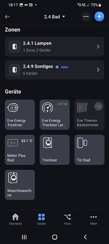

Einmal als Beispiel wie die Eve Energy via Home Assistent klasse integriert werden.
Und hier einmal wie Homey sie integriert nur als reinen Schalter.
Da ich aber gern zumindest den Sensorwert haben wollte um damit arbeiten zukönnen habe ich mir diesen Wert von HA geholt. Funktioniert 1a.
Das habe ich für mehrere Steckdosen so gemacht. Beim Einlernen musste ich z.b keine WLAN Daten eintragen habe lediglich den Kopplungscode angegeben.

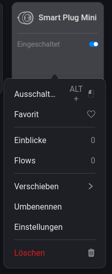

Gerade meine Meross Steckdose angelernt, ging ohne Probleme über Homey ohne Wlan. Nach der Eingabe des Kodes wählt man das Hauswlan aus und danach bindet sie Homey ein.
Leider keine Werte und keine Insights. Bin noch hin und her gerissen ob ich sie behalte oder nicht.
In den “Developer Tools” ist nichts von dem Gerät zu sehen oder ich habe es nicht gefunden.
PS: Unter “Devices” ist das Matter Gerät zu finden.
2024-03-18 10.27.02
PS: Gehen wieder zurück da keine Werte übermittelt werden. Da wären die Shelly Plugs doch Attraktiver da sie Werte übermitteln und in der gleichen Preisklasse sind.

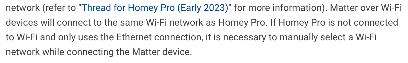

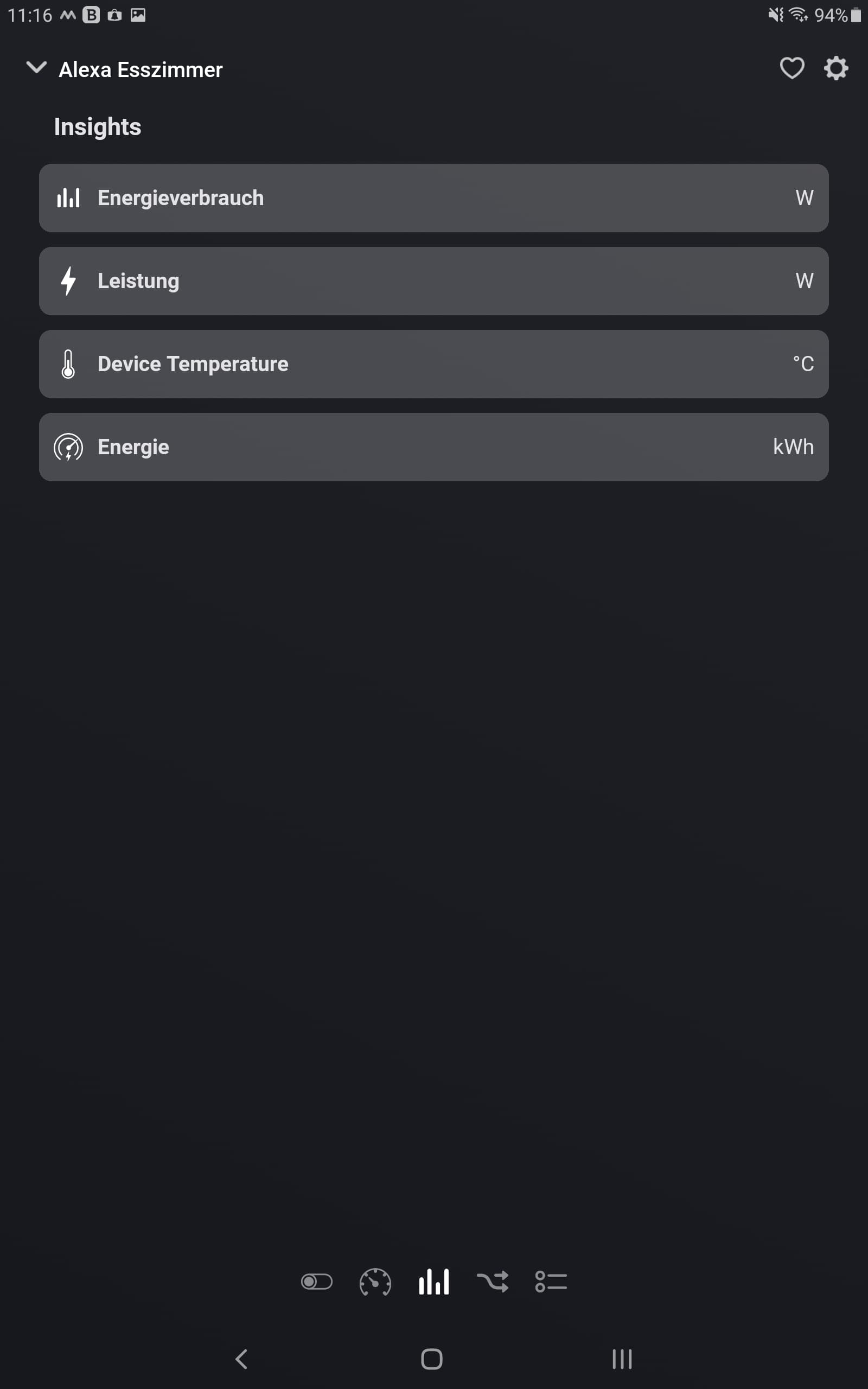

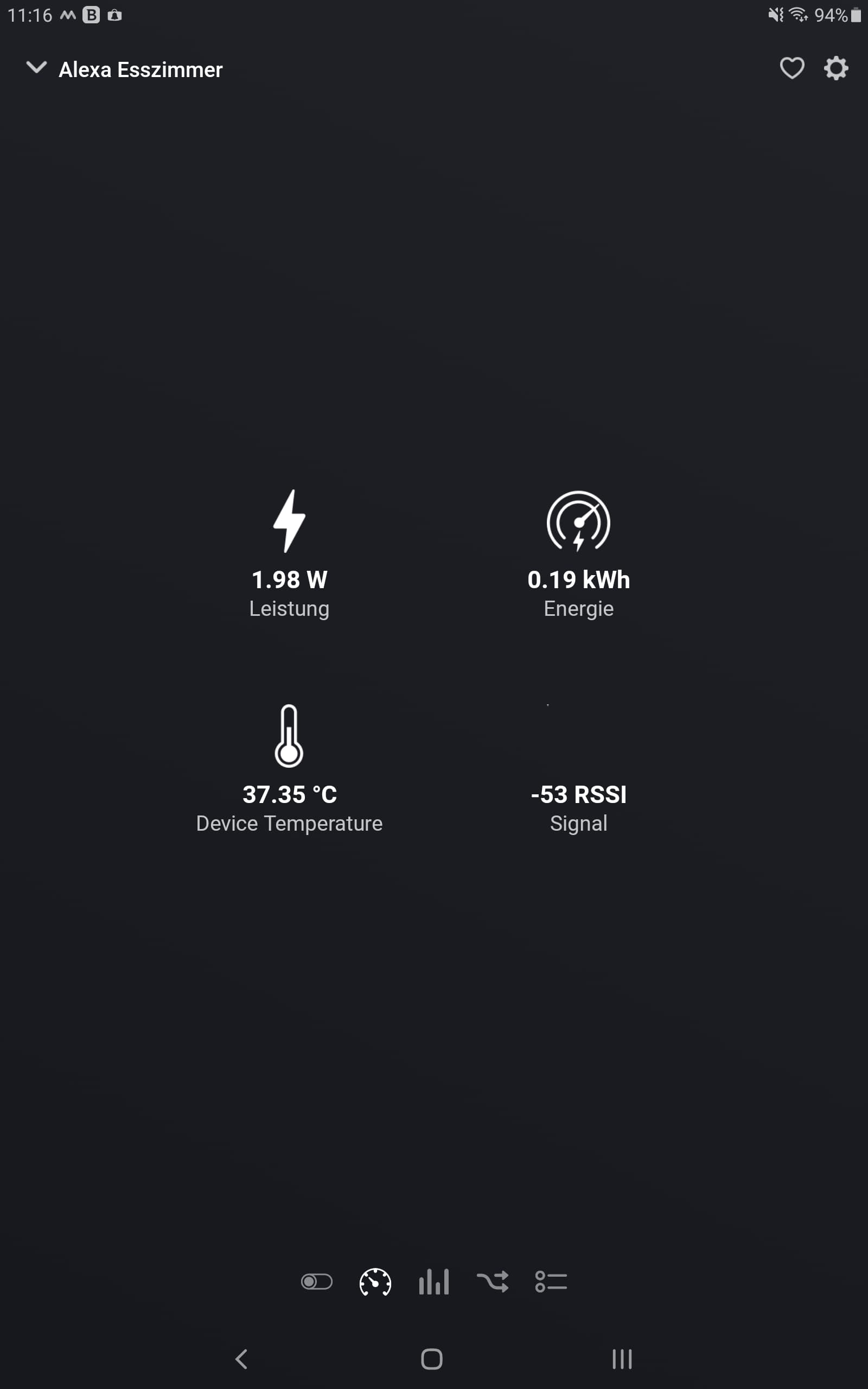

Genau das meinte @chanlee.
Einen Shelly Plug bekommst du fürs gleiche Geld. Der liefert zuverlässig den Verbrauch und die Insights.

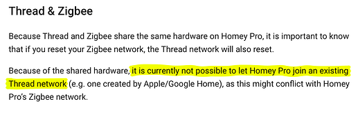

@chanlee hat ja bereits vieles sehr ausführlich erklärt und seine bisherigen Erfahrungen geteilt, allerdings im Zusammenhang mit Home Assistant und nicht Homey was jedem klar sein sollte.
Hier eine Info darüber, ob sich Homey mit anderen Thread Border Router verbinden kann:
