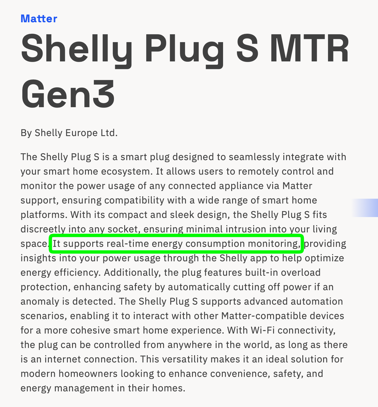

Lt. CSA ist der Plug, bzw. eine Version des Plugs, offiziell Matter zertifiziert und soll lt. Beschreibung auch Verbrauchsdaten liefern können:
(Quelle)
Allerdings habe ich meinem Shelly Plug S Gen3 MTR bisher noch keine Verbrauchsdaten entlocken können wenn dieser per Matter eingebunden war, weder mit meinem Homey, noch über HA.
Ich habe aber eine Vermutung woran das, zumindest bei meinem Plug, liegen könnte.
Die CSA Zertifizierung erfolgte an einem Plug mit folgenden Merkmalen:
Firmware Version v.1.2.0-s1 und auch die Matter Spezifikation v1.2 stimmen mit denen meines Plugs überein. Was ich bisher aber noch nicht eindeutig herausfinden konnte ist die Hardware Version meines Plugs. Das einzige Indiz ist ein Aufdruck auf der originalen Verpackung → Ver1.1
Worauf sich diese Angabe allerdings bezieht, weiß ich nicht.
Eigentlich wollte ich den Shelly Support diesbezüglich auch mal kontaktieren, habe es bis jetzt aber noch nicht gemacht.
