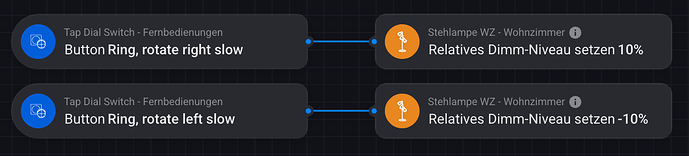

Welche Flow-Karten stehen Dir für den Hue Tap Dial denn zur Verfügung?
Ich habe mir auch einen zugelegt. Habe diesen allerdings nicht über die Hue Bridge, sondern per Zigbee und der Homey Philips Hue, without the bridge App direkt mit dem Homey verbunden, und mir stehen folgende Trigger (Wenn… Flow Karte) zur Verfügung:
Und z.B. mit den Triggern Ring, rotate left/right slow kann ich eine smarte LED-Lampe quasi stufenlos heller bzw. dunkler dimmen.
Wobei ich für mich noch ein Gefühl dafür bekommen muss, ob ich eher slow oder fast nehmen möchte.

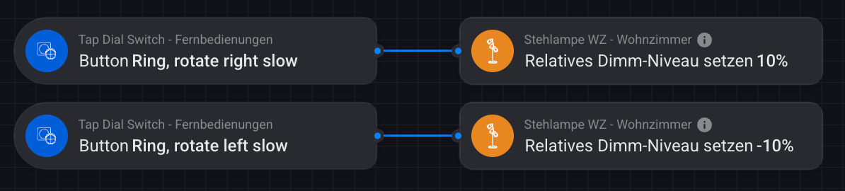

So sieht es bei mir aus,
Klingt gut.

Und hast Du mal einen Flow z.B. mit der Karte Dial is rotating (Direction) erstellt? :man_shrugging:
Ja habe ich demacht um meine Gaming Led zu Dimmen.
Allerdings fehlt mir noch eine logik um die anderen lampen dann auch dimmen zu können.
Da muss ich mir noch etwas einfallen lassen.
