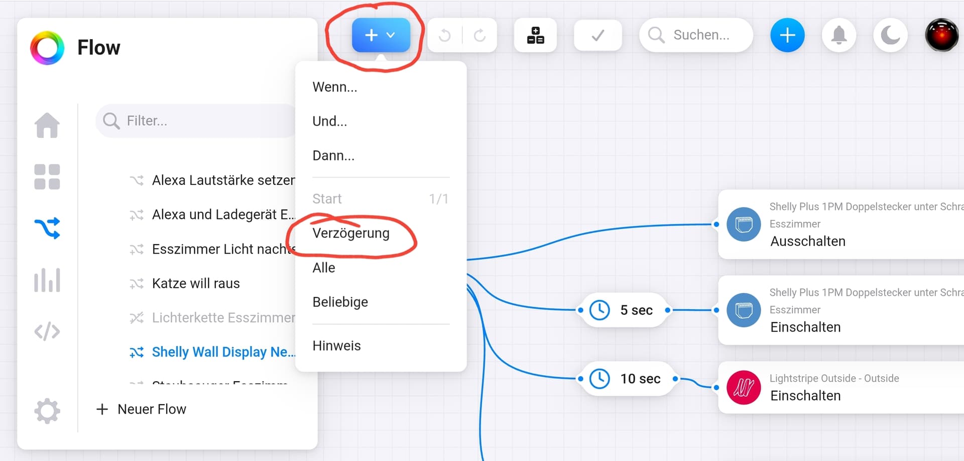

Und kann man das auch mit einer Sequenz starten? z.b. das ein Led nachm andern angeht?
Hue Lichtszenen aktiviert du mit einem Flow.
Natürlich kannst du die nacheinander angehen lassen. In diesem Fall musst du eine Verzögerung in den Flow einbauen.
