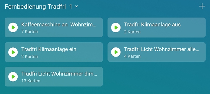

Nein, das geht nicht. Jeder Knopf an einer Fernbedienung ist ein eigenständiger Trigger.
Da spielt es keine Rolle, ob der von Hue oder Ikea ist. Du musst jedem Knopf sagen, was er zu run hat, sei es zu dimmen oder die Kaffeemaschine einschalten.
Hier mal ein Beispiel einer Tradfri Fernbedienung die 5 Knöpfe und 10 Trigger kann (short press/long press). Es sind 5 Funktionen belegt.
Und ein Flow im Detail:
https://homey.app/f/wdnVXk
