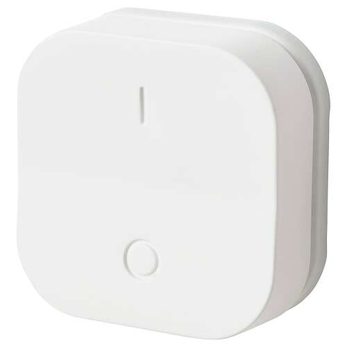

Heute bau ich den Taster ein wobei ich mir einen mit ein und aus dimmschalter von Ikea geholt habe. Denk es ist ganz gut wenn man beim rausgehen auch manuell Licht direkt ausschalten kann statt Timer ablaufen zu lassen.

Am Einfachsten ist es, wenn du einen Schalter oder Button hast, der zwei Taster hat. Ikea hat da beispielsweise was nettes und für € 6,90 im Angebot.
Du brauchst als erstes eine Zahlenvariable, nennen wir sie mal dimmen.
Diese Variable musst du aber für die up und dim down, berechnen lassen. Die Dimmstufen werden auch nicht in % ausgedrückt, sondern in einer ganzen Zahl. 1= 100% und 0.1 ist 10%, somit wäre 5% = 0,05.

Genau das Gleiche machst du mit einem weiteren Flow, der beim Auslösen der Null-Taste -0.1, an die Variable sendet.
