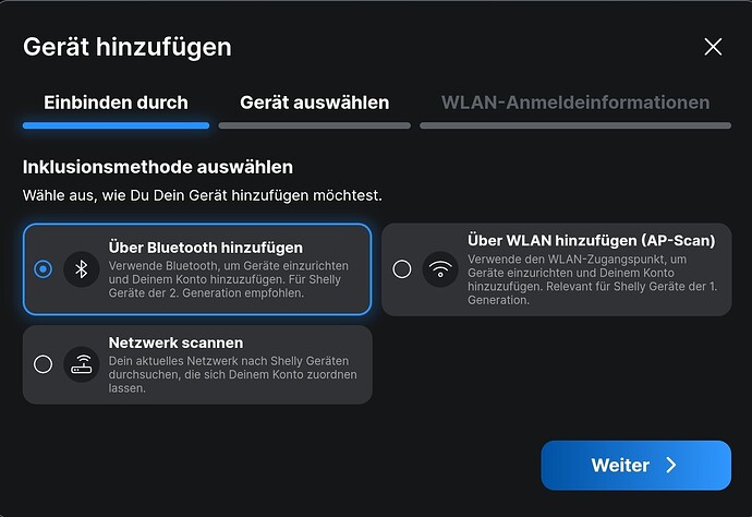

Zuerst mit der Shelly App auf dem Handy in dein Wlan Netzwerk einbinden. Anschließend mit der Homey Shelly App unter “Any Shelly WiFi Device in Homey” anmelden
Wenn es die neuen Plug S sind, kannst du per Bluetooth anmelden, die alten gehn nur über AP-Scan. Gleich in der App ein Update machen, sofern eines vorhanden ist.
Jetzt bei Homey anmelden.
