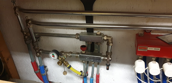

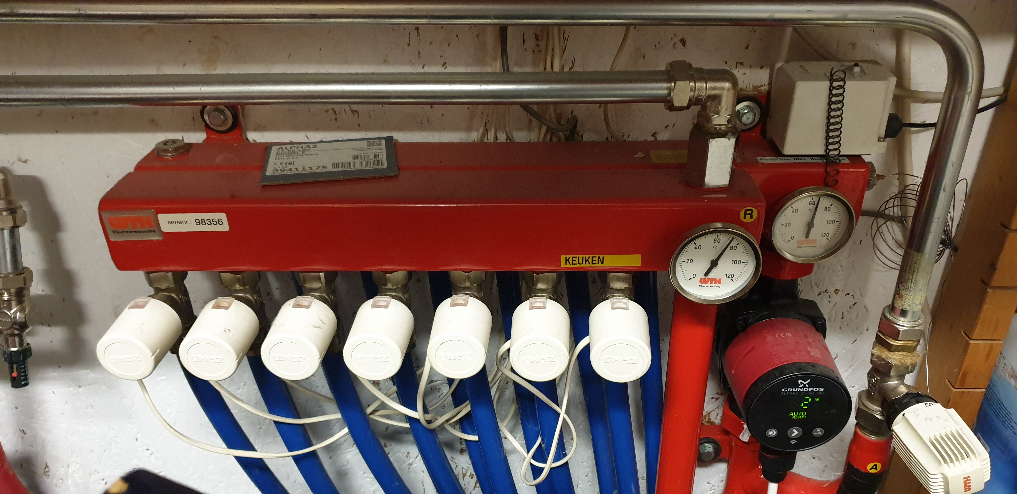

Dit is het verdeelblok. rechts de bypass ding (denk ik)
witte doosje rechts boven is niet meer aangesloten
AVDO ??
Als dit je vloerverwarming is dan zou ik hem maar snel uitzetten! Temperatuur hoort niet en mag niet boven de 50 graden komen. De witte thermostaatknop rechts onderin hoort dat te regelen.
“Rechts de bypassding” snap ik even niet. Zou je die eens kunnen omcirkelen?
Kastje bovenop doet normaliter je pomp schakelen maar dat zal iemand dan wel afgekoppeld/veranderd hebben.
Wat ook kan is dat er 1 radiator is met gewone knop en geen thermostatische knop die altijd aanstaat (bv een toilet of badkamer).
Dit is een AVDO en die staat niet op het plaatje.
AVDO
helemaal links zit je bypass ventiel
Scherp!
en aan het verbruik van je pomp te zien staan alle zonekleppen dicht waardoor er geen warmte afgegeven wordt aan je vloer. Je kunt ook je max. cv aanvoer temp. terug draaien naar bijv 60 graden. 80 is wel heel erg hoog.
Ouwe radiatoren houden van hoge temperaturen.
Klopt, maar zakken naar 65 of 70 gr kan best, gaat een HR ketel ook economischer van werken.
Hij kan beter de thermostaatknop/kraan nakijken voordat zijn vloer er uit klapt.
Als alle zone kleppen dicht staan toert de pomp helemaal terug (auto adapt) waardoor er geen flow is over de vloerverwarming. Als de ketel aanspringt en het primaire circuit opwarmt naar 80 graden dan word de verdeler ook heel snel warm. zo snel kan de thermostaatknop niet dicht gaan en aangezien er geen afgifte is kan hij ook niet mengen. als je een groep open gooit zal de temp. waarschijnlijk wel naar 50 graden gaan.
klopt maar voor slaapkamers doen ze het ook prima op 60 graden aangezien het daar geen 21 graden hoeft te zijn. Strenge winters hebben we ook niet meer en mocht het wel voorkomen kun je altijd tijdelijk de temp weer opschroeven. zo stookt je ketel een stuk rustiger en als je retour water boven de 58 graden komt is je hoog rendement ook weg.

Het begint met een “CEVAX” en eindigd met een klap met een hamer en een beetje siliconespray.
CEVAX is niet meer is nu TADO… maar hoe vertel ik die Tado dingen dat ie lager moet gaan stoken?
Dit? Roept u maar hoe dat ie moet staan…
slechts een paar dwingende tikjes…
