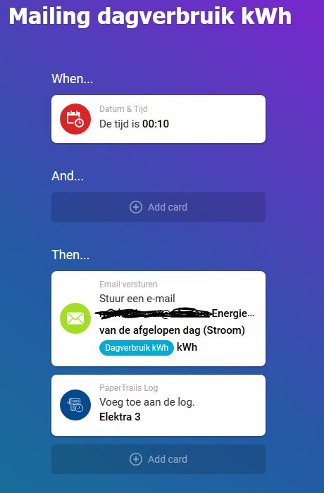

Zonder de Plugwise P1 app te hebben: Waarschijnlijk staat je huidige verbruik in een token. Als je op een bepaalde tijd de waarde van dat token opslaat in een variabele, en dan een dag later het verschil met het huidige token/waarde berekent, kan je dat weer laten mailen door https://apps.athom.com/app/email.sender .
Even wat spelen met token en variabelen, dan moet je daar wel een flow van kunnen maken lijkt me.

Hallo Jo,
Dat zijn 3 flows voor elektra en 3 flows voor gas die elke dag lopen:
En als je elke maand je meterstand gemaild wil hebben:
Dit is de elektra flow, dit dien je te kopiëren voor gas.
