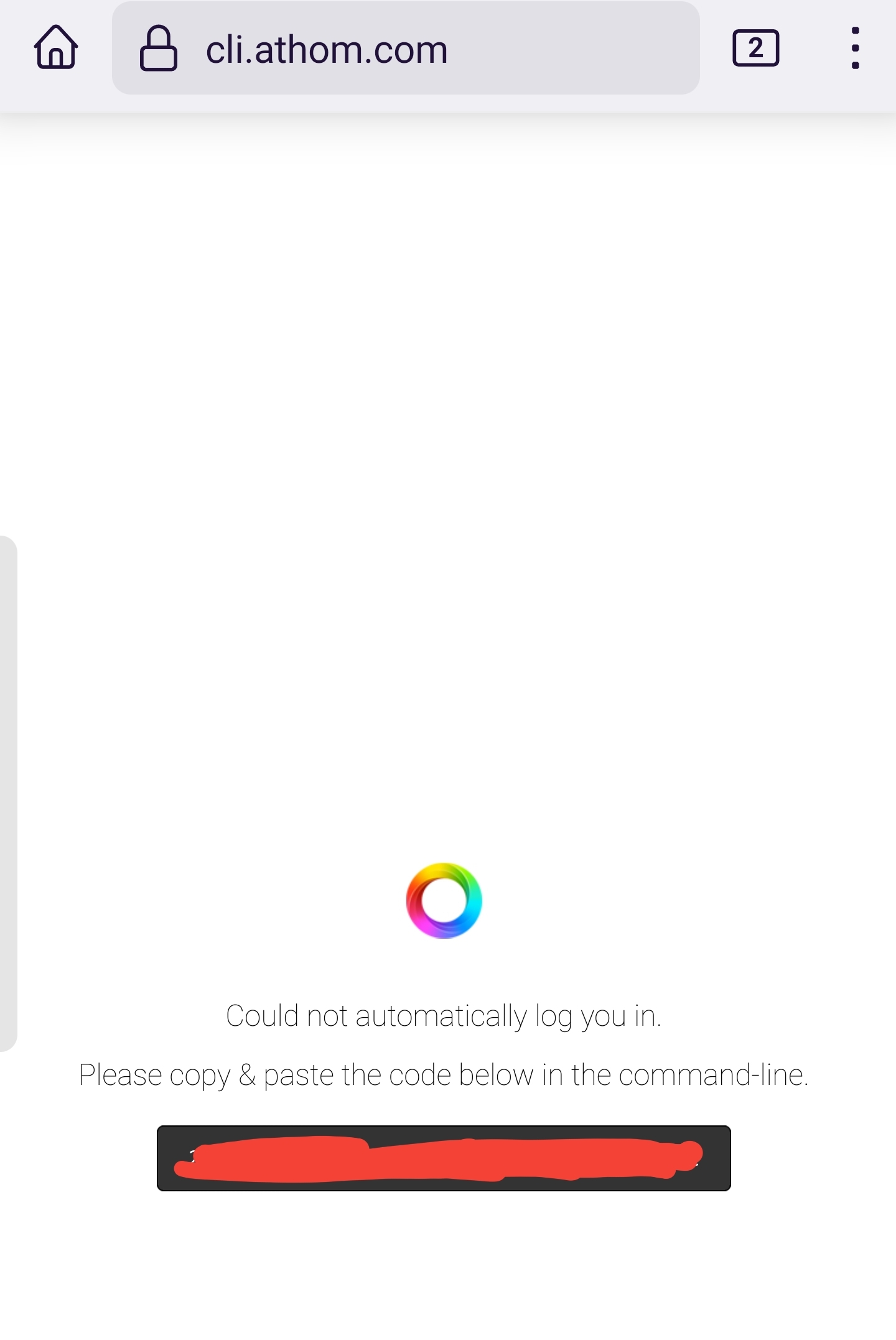

Het lukt niet om dan een koppel code te genereren, na het inloggen om Homey te connecten blijft cli.athom.com hangen.

Dit is de foutmelding die ik krijg weet iemand waar dit door komt? Lijkt ook alsof de HCS app is geïnstalleerd maar vanuit de store mijn Homey niet goed ziet, kan dit soms komen omdat ik een cloud en een normale pro account heb? Deze acties doe ik uiteraard op de pro account, cloud account is nog redelijk leeg…
Ok ik heb het probleem gevonden. Wanneer je naast een pro account ook een Homey cloud account hebt lukt het de HCS niet om te verbinden met de pro account Homey. Verwijderen van Homey cloud heeft het probleem opgelost :+1:t2:

Voor nu, Pro & Cloud in je account: Chrome = :x: Firefox = :white_check_mark:

Inloggen via Chrome blijft op dit scherm hangen idd. (Android 10), ik heb ook “Desktopversie” geprobeerd maar dat maakte geen verschil.
Met Firefox werkt het hier prima
Ik heb 3 apps geïnstalleerd, en nog steeds de Cloud ongewijzigd naast de Pro onder mijn account.
Het lijkt wederom dat we bij Firefox moeten zijn, net als bij de recovery procedure via een browser.
Ik zat ook even met de muis in de rechter bovenhoek… Met Firefox desktop had ik nog steeds hetzelfde probleem. Denk dat het mogelijk ook aan ligt welke account hij als eerste in de lijst ziet staan. Werkt niet lekker samen nog pro en cloud, maar mijn probleem is opgelost. Nog bedankt voor het meedenken :+1:t2::+1:t2:
