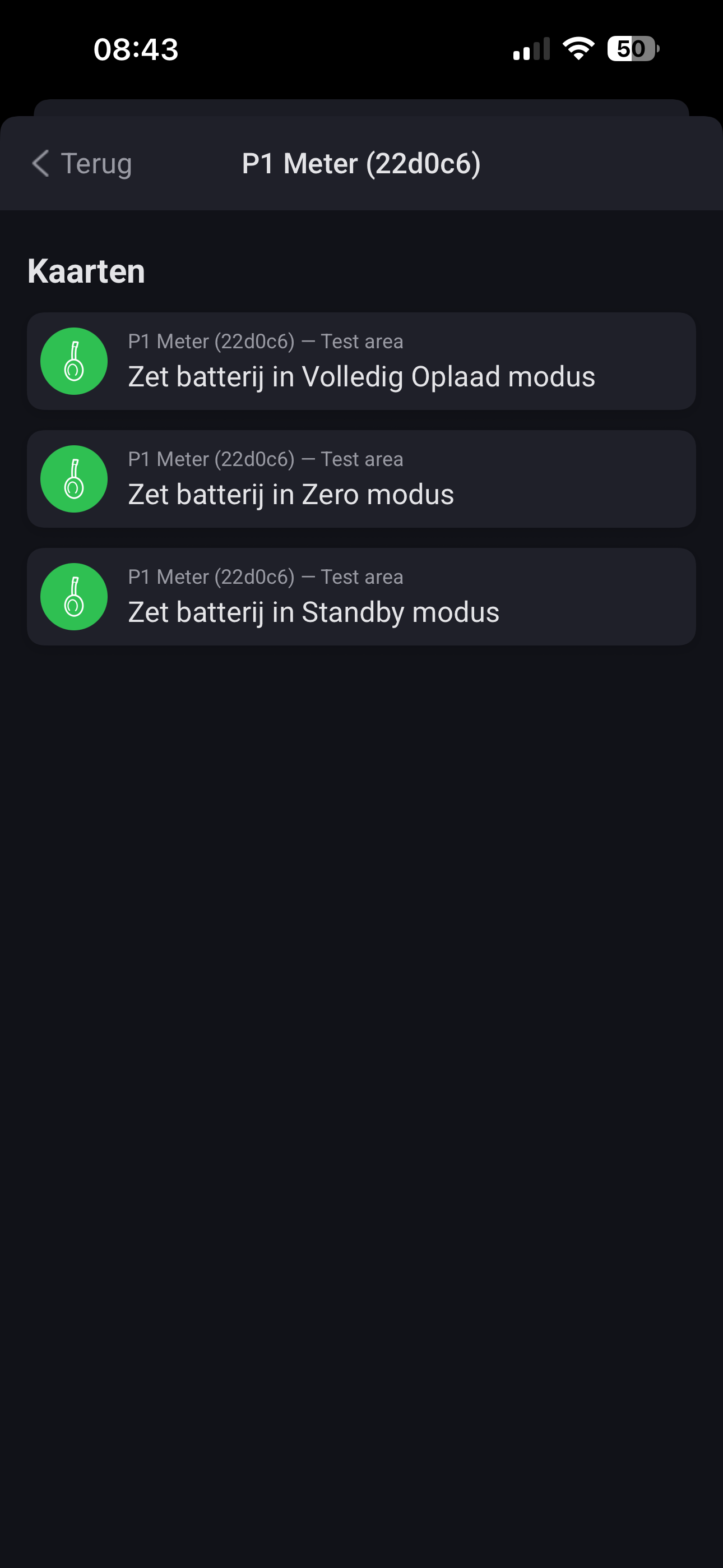

Na toevoegen van de P1apiv2 kan je flow actie kaartje maken met veranderen batterij modus:
Zero is standaard (Null op de meter)
Volledig opladen (Ongeacht of er wel of geen overschot zonnepanelen is)
Stand-By (Rust, geen opladen of ontladen)
