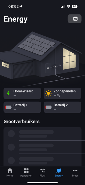

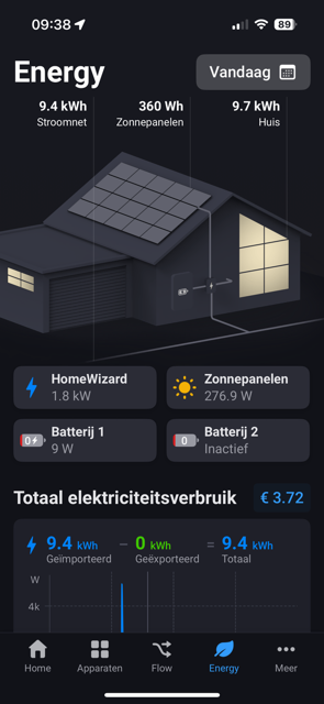

Mijn probleem is dat als er stroom geëxporteerd wordt en geïmporteerd en dit is beneden de 500 watt dan krijg ik in de nieuwe Homey app àlles blanco
Ook moet ik dan de Homey app in zijn geheel afsluiten om uit de energie app te komen .
Zodra deze weer boven de 500 Watt komt is alles weer zichtbaar
