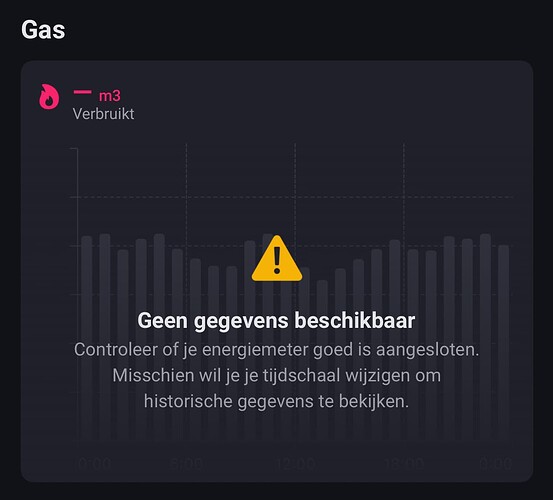

Sinds zondag heb ik een probleem met mijn gas aansluiting. Op de app krijg ik opeens de melding Geen gegevens beschikbaar (controleer of je energiemeter goed is aangesloten).

Plaatje dat ik zie in de app op mijn iPhone:
Plaatje dat ik zie in de app op mijn iMac:
Vreemd toch, wat moet ik nu doen om dit weer in orde te krijgen. Overigens is dit zondag gebeurd. Ik heb Homey versie 12.4.4-rc.6. Ik weet niet of er daar iets aan ligt en of ik gewoon weer terug moet gaan naar de normale versie zodat ik test versies meer heb? Wat is het beste om te doen, en hoe kom ik dan terug, als het moet naar de normale versie?

Blijft toch gek dat op de app (iPhone) ik geen data zie en de Homey app op mijn iMac zegt 0 (tenminste, er staat geen streepje of zo, er staat niets).

De laatste screenshot is de Energy tab en duidt op geen gas verbruik vandaag.

Ja, de informatie vanuit de Dongle’s kloppen perfect. Alleen niet de informatie in het Energy tabblad, die is niet in orde. Ik wist ook niet of het aan de Dongle lag maar dat is dus niet het geval. Ook met dank aan jou onderzoek.

Het is inmiddels opgelost. Ik ben uit de test versie gestapt en plots werkt het weer. Had ook al problemen met Homey Pro, elke dag ging die opeens uit. Nu helemaal uit test versie gestapt en alles werkt weer normaal (tot nu toe). Dus opgelost, denk ik.
