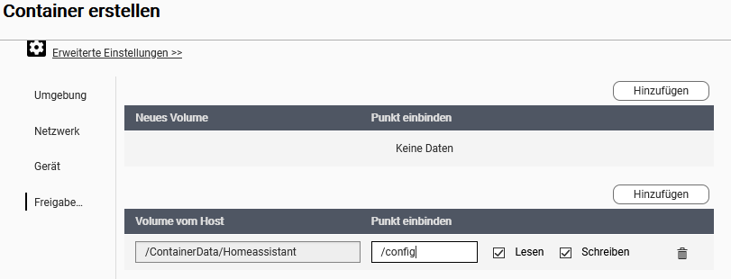

  1. Installiert den Container wie beim MQTT-Broker. Sucht dazu das Image homeassistant/home-assistant im Bereich “Docker”. Wählt die höchste Version (stable, keine dev-Version).
  2. Vergebt einen Containername und wählt die Erweiterten Einstellungen.
    Umgebungsdaten: TZ = Europe/Berlin
    Netzwerk: Host zur Verwendung der NAS-IP. Alternativ Bridge-Mode.
    Freigabe: Verbindung des Mountpunktes /config zu eurem Share-Verzeichnis.
    Jetzt mit “Erstellen” den Container anlegen. Der Download, Einrichtung und Start dauert etwas.
