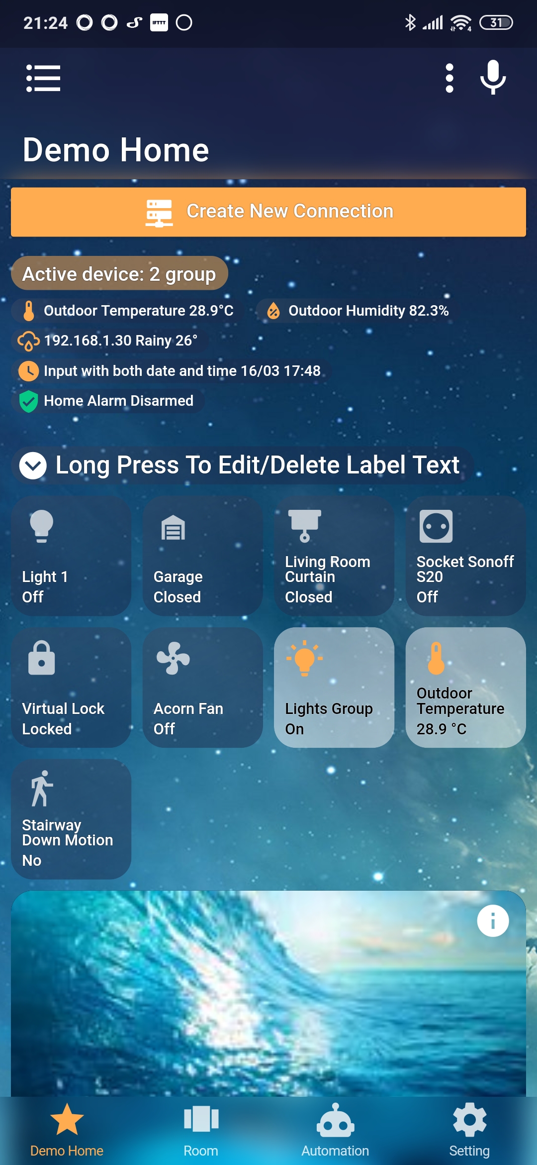

Denke ich werd morgen trotzdem mal die Android App Home-Dashboard ausprobieren. Die gefällt mir aktuell eigentlich richtig gut… Bin halt nur gespannt, wie sie sich einstellen lässt.
Hab bis jetzt nur ein bisschen im Demo View rumgespielt.

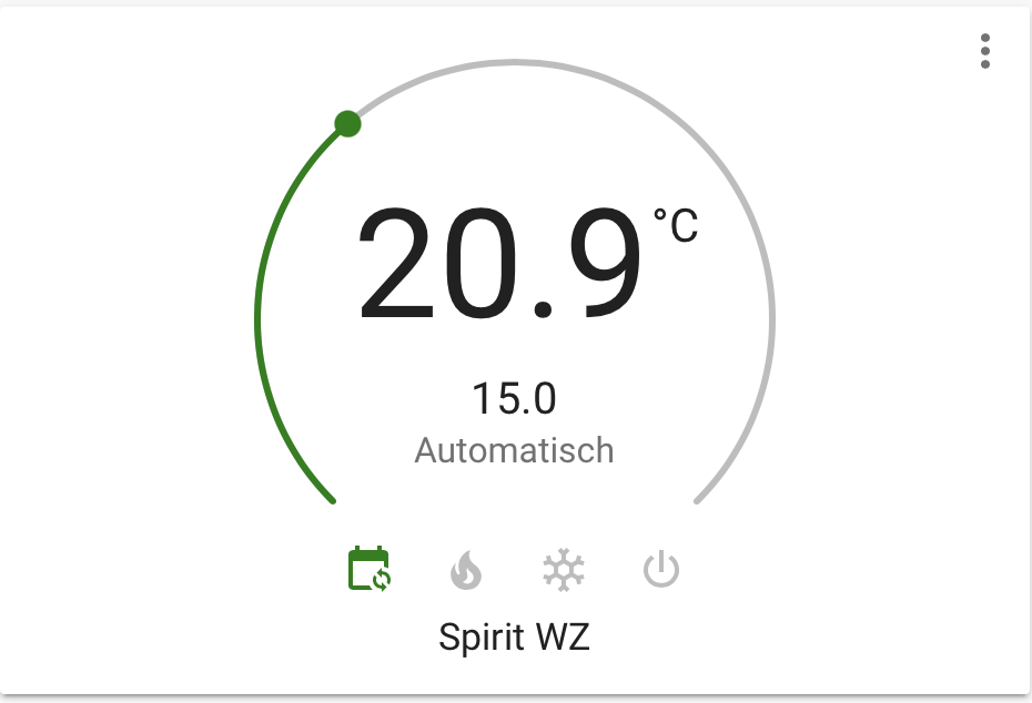

So sieht dan das gebastelte Thermostat bei mir aus.
