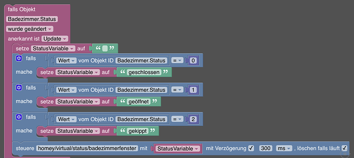

hier mal ein beispiel mit blockly von iobroker (finde das wirklich sehr gut umgesetzt)
auslöser ist der enocean fenstergriff der direkt an iobroker angebunden ist, und iobroker senden den status dann per mqtt an homey

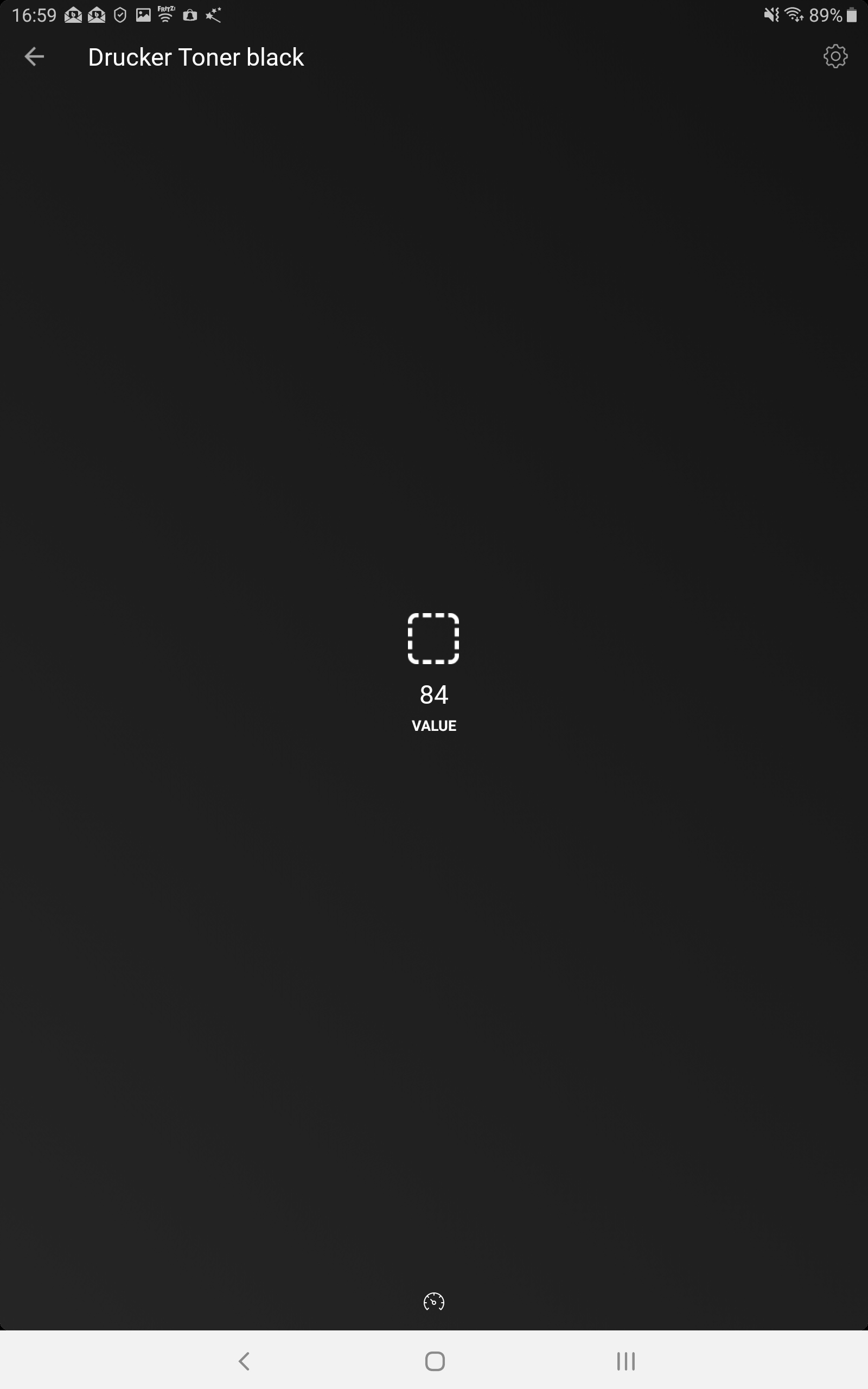

Was ich ganz nett finde, sind einige Lan Integrationen. HA erkennt z.B. meinen Drucker. Über die Homey App kann ich diese Werte zurĂŒck zu Homey schicken. Jetzt weiß Homey den genauen FĂŒllstand der Toner Kartuschen und gibt Nachricht, sobald ein Wert unterschritten wird. Hier als Beispiel die schwarze Kartusche mit 84% FĂŒllstand.

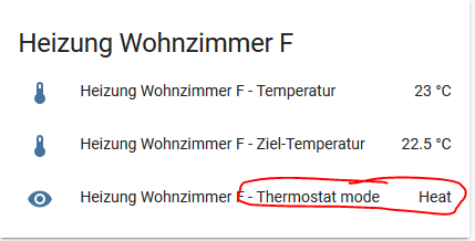

Den Modus kann man in HA als EntitÀt anzeigen, aber nicht Àndern:
03
Das meinte ich auch. Alle Homey-GerĂ€te und deren Eigenschaften kommen ĂŒber MQTT.
Bei mir funktioniert das prima. Egal was ich wo schalte, die andere Zentrale ĂŒbernimmt sofort. Bitte sprich mal @Osorkon an. Ich glaube der verwendet auch Spirits und kann dann sicher etwas dazu sagen.
@Osorkon: Hast du einen Lösungsvorschlag fĂŒr die Anzeige der Spirit-Thermostate in HA.
Ich wĂŒrde gern auf weitere virtuelle Schalter und Flows zum Schalten des Modus in Homey verzichten.
Danke schon vorab :grinning:
Um was geht es jetzt. Um den Spirit am Homey der ĂŒber MQTT an hassio ĂŒbergeben wurde oder um einen Spirit den du an hassio angelernt hast Und zusĂ€tzlich in Homey steuern willst?
