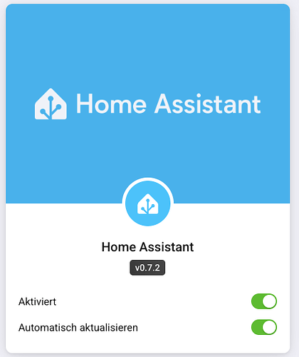

IP eines verknüpften Home Assistant ändern? Ich habe 2 Home Assistant eingebunden wovon einer jetzt umzieht und deshalb eine neue IP bekommt. Ich konnte nirgends finden, wo und wie man die IP des verknüpften Home Assistant in der Homey Integration anpasst.

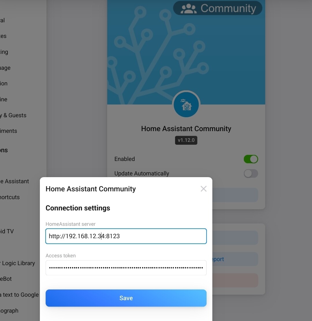

app config:
sieht bei mir anders aus… ich benutze die offizielle App … habe mehrere Home Assistants verbunden, kann aber keine solche Einstellung zum Ändern finden
Um mit der “offiziellen” Home Assistant App von Athom eine Verbindung zu HA herstellen zu können, muss man als erstes doch ein “Home Assistant Gerät” erstellen. Während dieses Prozesses wird man nach der IP-Adresse von HA gefragt und anschließend auf die Login-Seite von HA geleitet, wo man sich mit Benutzername und PW anmelden muss.
Ist es nicht möglich die IP-Adresse in dem HA Gerät zu ändern? Über :gear: und dann Erweiterte Einstellungen?
Info: Ich nutze die “offizielle” Home Assistant App auch nicht!
Hi Michael,
ich rate dir die Home Assistant Community App zu verwenden. Die kann alles uns alles viel besser. Wenn jemand schon zwei HA Partitionen verwendet, ist das fast schon HA-Selbstverstümmelung, die offizielle Version zu verwenden.
Die Community App kann nur ein HA anbinden, da das als App-Einstellung gemacht wird.
Da musste man per CLI eine zweite Version installieren mit geänderter AppID.
Athom hat mir bestätigt, dass es aktuell nicht möglich ist. Ich werde jetzt einfach in meinem Haupt-Netz, wo ich den 2. HA eingerichtet habe im Docker nen Reverse-Proxy mit dessen ursprünglicher IP laufen lassen und dann hinten raus an den neuen Standort gehen… Athom hat zwar bestätigt, dass das Feature, die IP anpassen zu können ne gute Sache wäre, aber man diskutiert jetzt erstmal, obs auf die Feature Liste kommt :wink:
