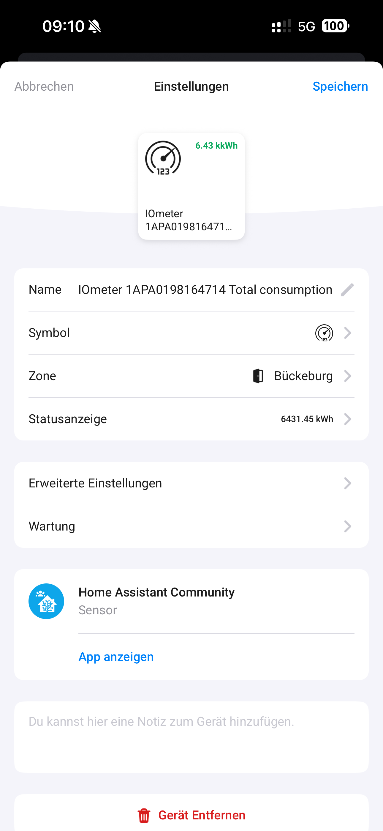

Wie? Ich kann ja nur die Geräte importieren! In Home Assistant werden mir auch kWh angezeigt, nur das importierte Gerät in Homey Pro zeigt Wh als kWh
??? Ich hab keine Ahnung, wo man diese Anpassung vornehmen soll… am Gerät gibt es nur Einstellungen, da gibt es das nicht
Du brauchst der Home Assistant Community app
Ach ja, trotz mehrfacher Empfehlungen nutzt Michael ja die “offizielle” HA App… :man_shrugging:
Ich habe jetzt zwar die comunity app, aber wo ich die Konvertierung vornehmen soll erschließt sich mir nicht. Auch hier habe ich wieder nur die Wh Anzeige.
Du musst in die Geräteeigenschaften deines HA Importierten Gerätes:
community
@RonnyW dokumentiert auch einiges hier:
I did it and in the settings it looks fine, also reporting to MQTT is working well in kWh. The device itself shows kkWh although i selected the kWh property
Dann poste bitte mal einen Screenshot von den Einstellungen und der Umrechnungsformel dieser Fähigkeit.
Das hier ist übrigens ein deutschsprachiges Topic…

Mit der Web-App sollte sie 6430 kWh anzeigen.
Ich habe dies auch bei beliebigen Geräten mit Werten in Megawatt:
Ich würde es einfach dem Support melden, der unten stehende Bericht (vom letzten April) hat bisher nicht geholfen:

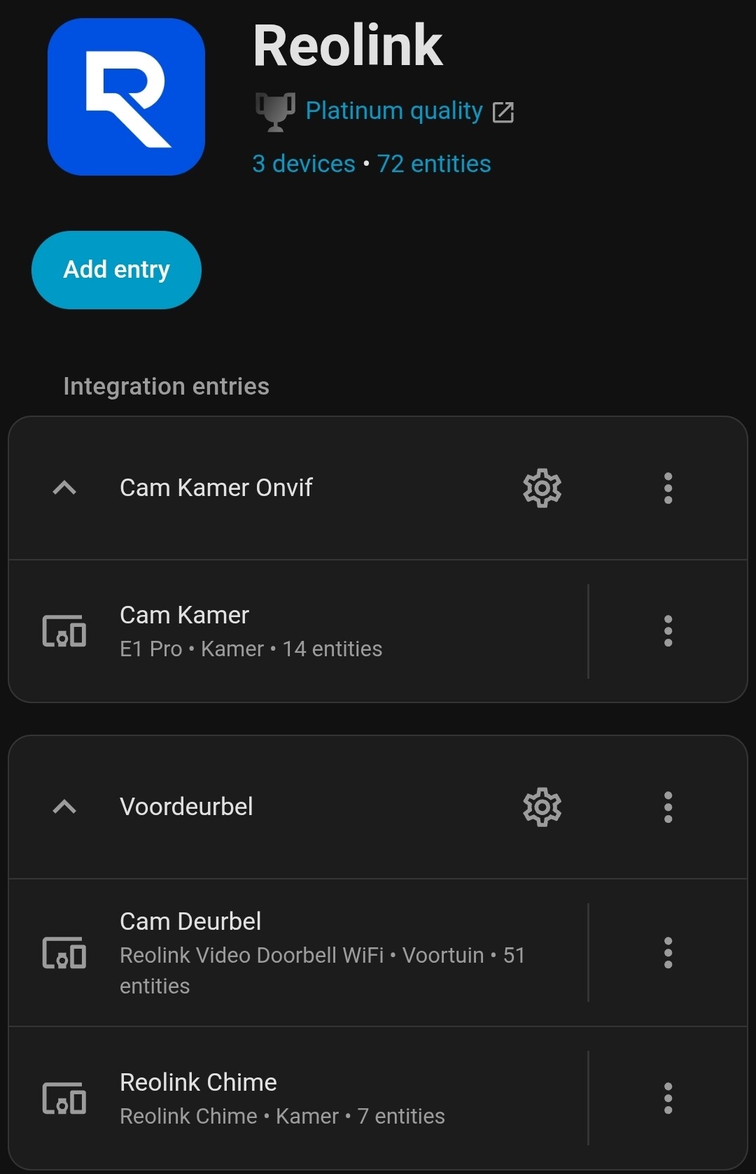

Der E1 Pro funktioniert sowohl mit der Onvif- als auch mit der Reolink-Integration.
(Vorausgesetzt, du verfugst über eine bestimmte Hardware-Version, offenbar).
Du musst Onvif + RTSP noch selbst in den Kameraeinstellungen (Reolink mobile app) aktivieren!
Kameraeinstellungen > Netzwerkinformationen > Erweitert:
Robert, die E1 Pro hat (leider) keine http-Schnittstelle, funktioniert aber trotzdem mit HA & Homey (Onvif Kamera-App):smiley:
→ Nur so funktionieren die Snapshots auf Homey nicht, weil http :pensive_face:
