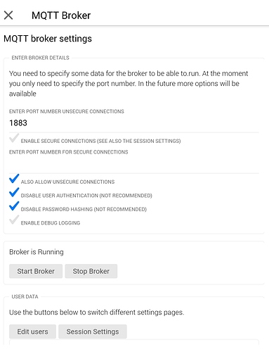

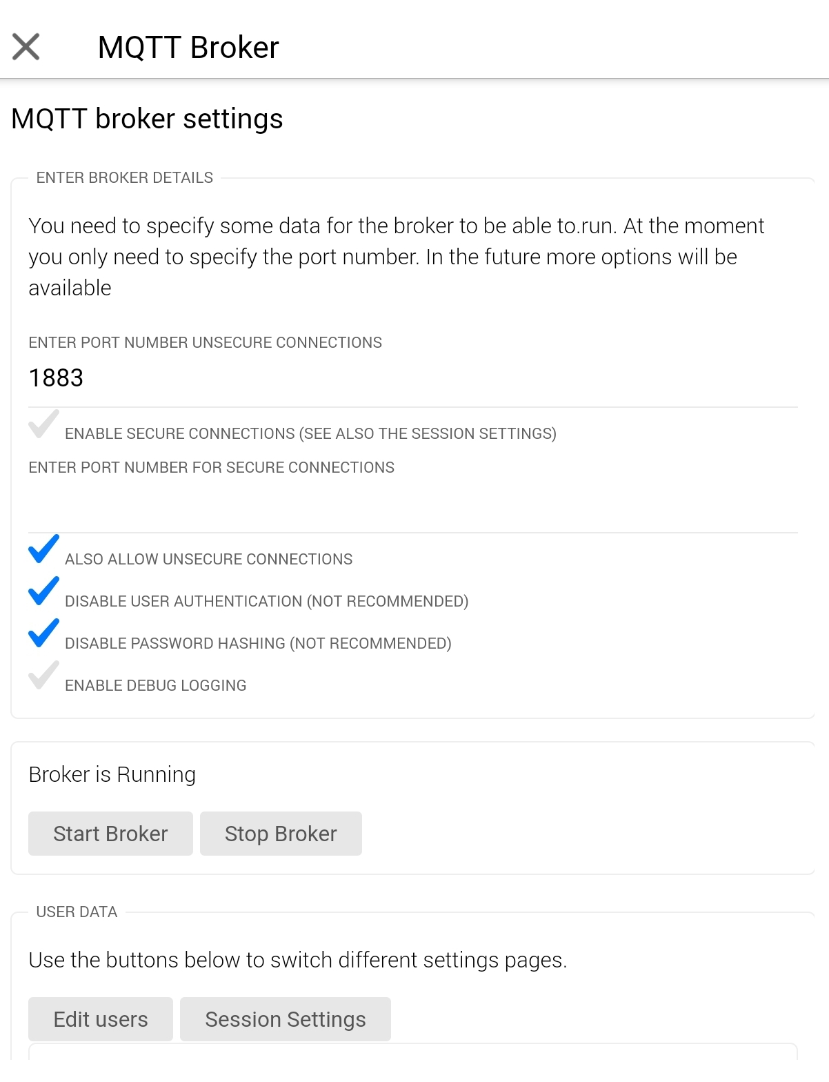

Hi Dennis,
bei Apple kenn ich mich nicht aus, aber vielleicht hilft dir meine Konfiguration des Brokers. Bei der Weiterleitung Home Assistant ist das so, dass du nur die Adresse des Servers und Ports in der MQTT Instanz eintragen musst. Dann händisch den MQTT Hub auslösen und die Geräte werden übertragen.
Die IP-Adresse ist die von deinem Homey.

So habe ich den Broker auch eingestellt.
Also eigentlich nur den Port eingetragen und die selben Haken gesetzt. Mehr habe ich dort noch nicht gemacht.
