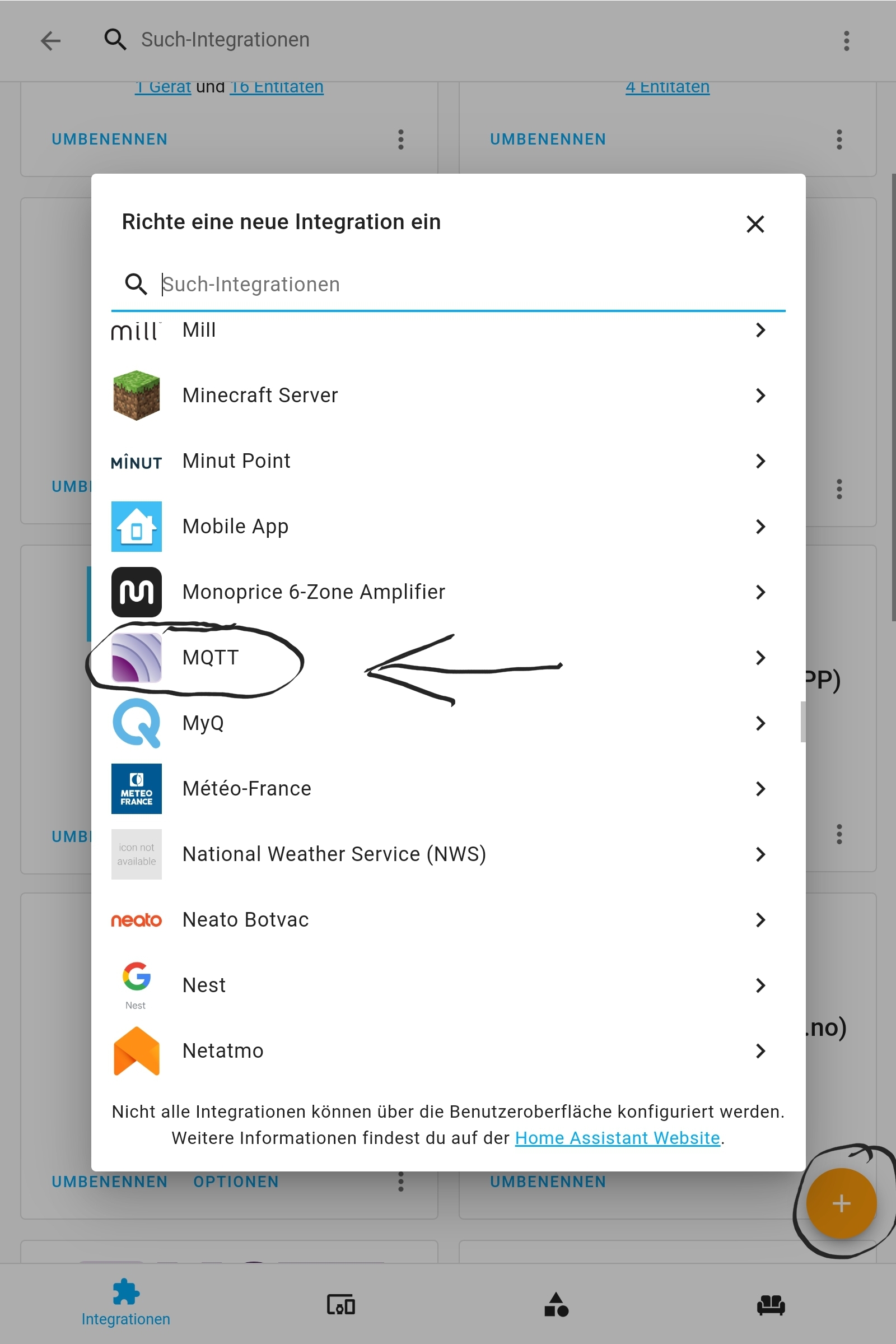

Du musst in HA unter Einstellungen, Integrationen, dann unten rechts auf das + Zeichen.
Jetzt MQTT suchen und installieren.
Danach die IP Adresse von Homey mit dem Port eingeben, den die Homey Broker App angezeigt. Meist ist es der Port 1883.
Jetzt in die Homey App MQTT Hub.
Homie Convention v3.0.1 einstellen und auf Broadcast klicken.
Du kannst jetzt zusehen, wie die Homey Geräte in HA erscheinen.
