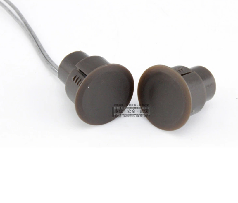

Hopelijk kunnen jullie mij helpen onderstaande onderdelen aan elkaar te knopen om een bedrade
z-wave contactsensor in de tuinpoort te creëren.

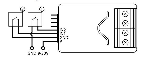

Het is mij op dit moment onduidelijk op welke ingangen van de Smart Implant ik de 2 draden van de magneet sensor moet aansluiten. En ik weet niet wat ik nodig heb om de Smart Implant (bij voorkeur in de kabeldoos) van stroom te voorzien en hoe ik dit aansluit op de 220v lasklemmen.
Graag jullie hulp & advies:)
Je hebt een 9-30V voeding nodig. Ik zou dan voor 12V gaan, en om het allemaal in een kabeldoos kwijt te kunnen zal het waarschijnlijk zoiets moeten worden: https://opencircuit.nl/Product/HLK-5M12-PCB-Voeding-12V-450mA
Die soldeer je op een stukje experimenteerprint (bijvoorbeeld deze) met twee printkroonstenen aan beide kanten, één voor de inkomende 230V en één voor de uitgaande 12V. -Vo gebruik je als GND.
Vervolgens sluit je de Smart Implant aan conform dit schema:
Alleen schakelaar ① is nodig, dat wordt je magneetsensor (ik neem aan dat dat een maak/breek contact is, dat zou je makkelijk kunnen checken met een multimeter).
