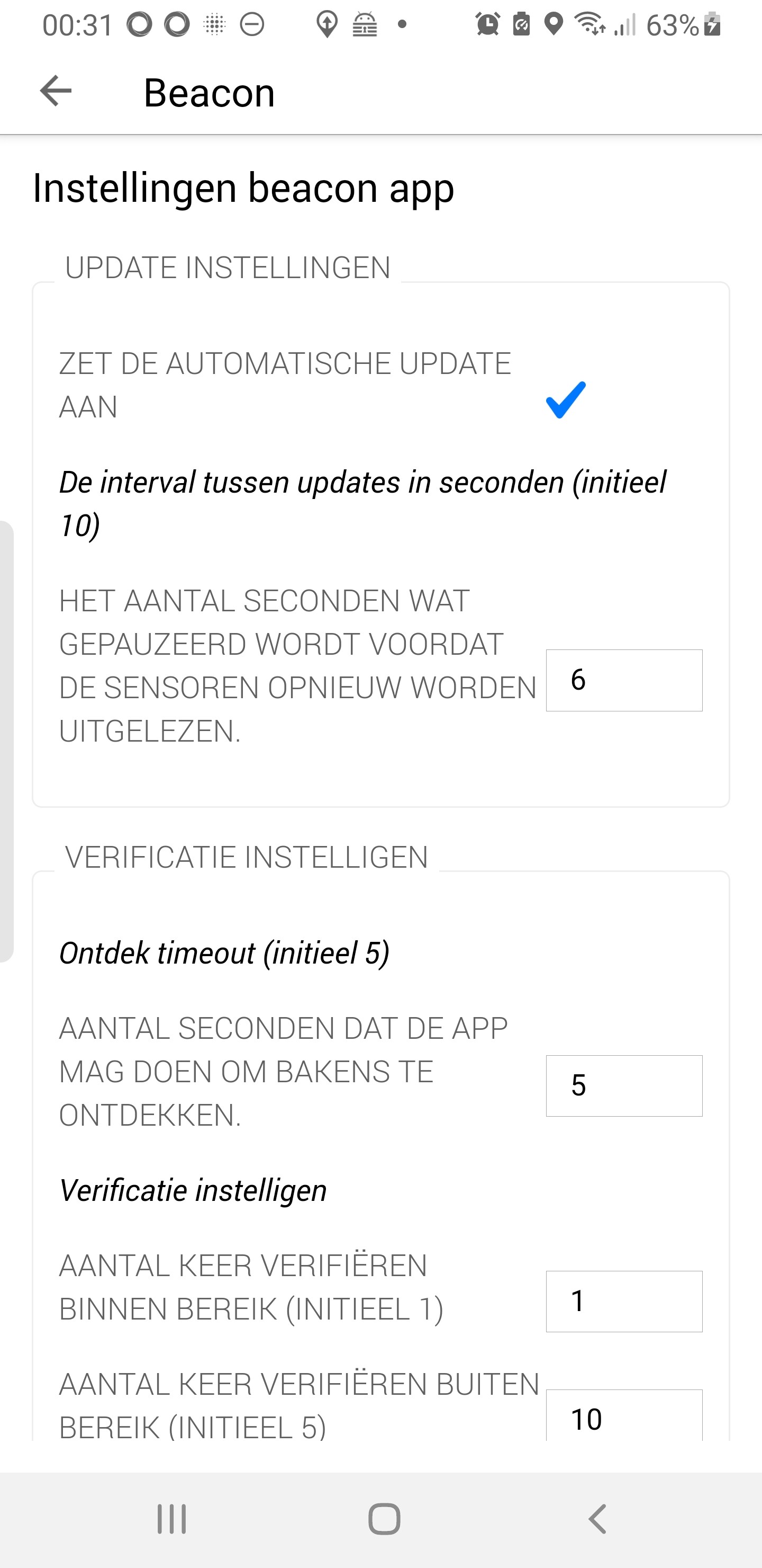

Beacons is misschien niet de juiste omschrijving. Het zijn van die Tile sleutelhangers die wij bij ons dragen. Die koppel ik aan homey met de app Beacon van Leendert de Kok (homey appstore). Vervolgens kun je op basis van aanwezig / afwezig je flows inrichten. Check deze post, want niet alle Tiles werken.
Thanks. Ik heb inmiddels 4 beacons / tiles en na redelijk wat testen en tunen werkt het nu vrij trefzeker.
Dank aan @Glenn_Dijkstra voor alle tips en hulp
Ik heb het nu zo gemaakt:
- Beacon app installeren
- Gebruikte beacons (à rond € 4) :
https://a.aliexpress.com/_m0esevz - 1 Virtual Device, type “lamp”, met aan/uit en Hue functie; naam: ‘1.Beacon Pe_auto’ (supertruuk, @Glenn_Dijkstra)
- 1 Ja/Nee variabele, naam: ‘Beacon-Pe_Auto’
- Flows voor thuiskomst- en vertrek detectie, en voor aanwezigheidsstatus:
- Thuiskomst
Shared Flow | Homey
- Thuiskomst
- Vertrek
Shared Flow | Homey
- Vertrek
- Status schakelen d.m.v. de status van de variabele:
Shared Flow | Homey
Screenshot: de settings van de Beacon app:
