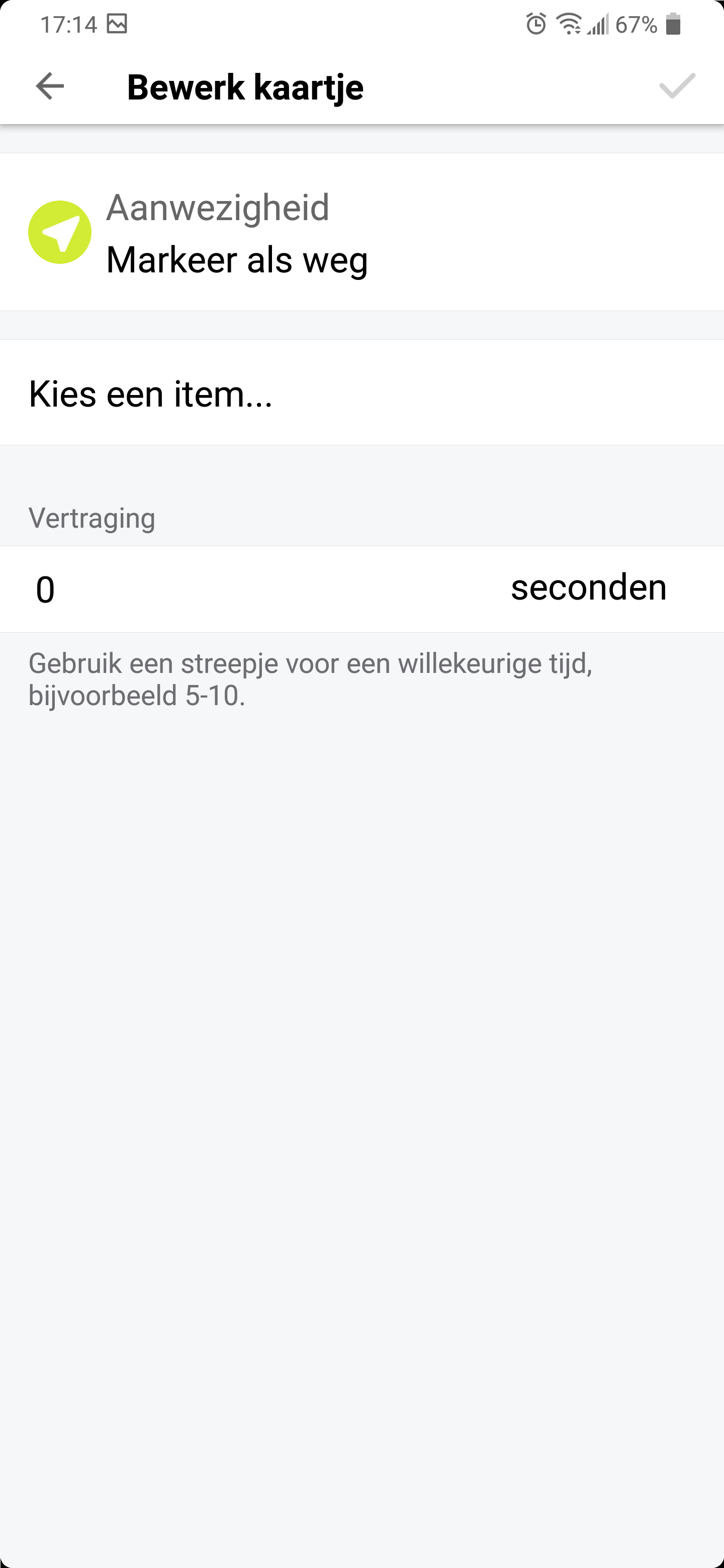

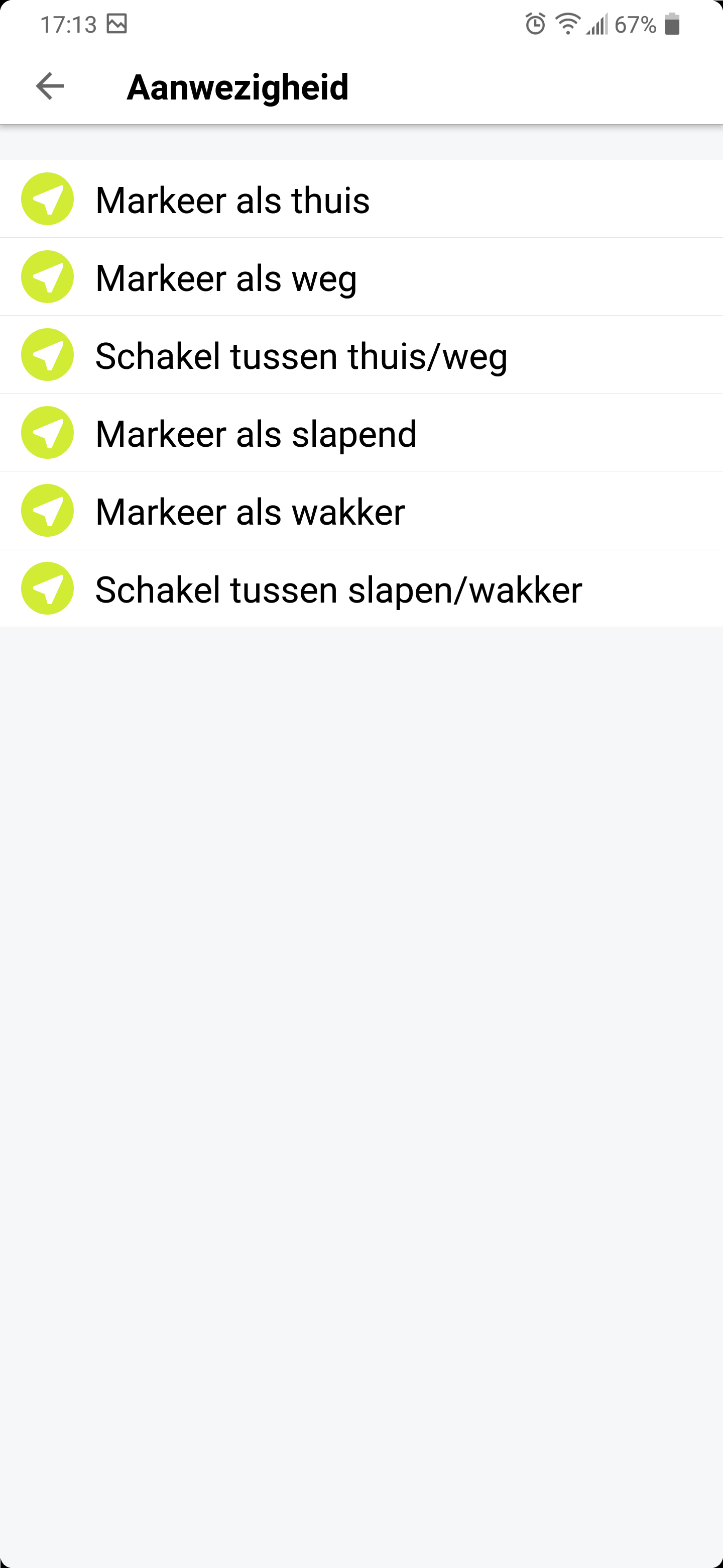

Markeer je jezelf wel als vertrokken met het aanwezigheidskaartje in de dan kolom?
Nou, niet plaatsvindt, maar wel kan vinden. Wat je zou kunnen doen om te testen hoe lang het duurt voordat het opgemerkt wordt is je wifi op je telefoon uit te zetten. IP is dan als het goed is niet meer te benaderen en dan kun je gaan tellen. Het is niet ideaal wat mij betreft, gebruik het wel voor m’n vrouw die geen extra apps wilt hebben… maarja… dan is dit de enige manier zeg maar…
Aanwezigheidskaartje ? Ik heb wel op de eerste kaart (iemand ging weg ) een zwart labeltje met een 1 staan, maar daar kan ik niets mee.
Hier dien je wel aan te geven wie er weg gaat. Dus niet het kaartje pakken bij apps, maar jou eigen kaartje. Die staat in de zone waar je hem hebt aangemaakt. In de dan kolom zet je jezelf op afwezig, zodat homey ook weet dat je er niet meer bent. Dit vind je onder systeem aanwezigheid
