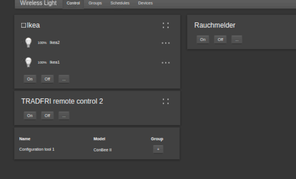

Phoscon kann anscheinend (noch ? ) nur wenige Geräte anzeigen.
Habe einen Zigbee Rauchmelder, sowie einen Ikea Dimmer installiert,
werden beide nicht angezeigt, auch die vollendete Installation wird nicht gemeldet.
Nur 2 Ikea Lampen werden angezeigt.

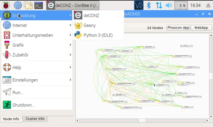

Was muss man den machen, um diese Grafik angezeigt zu bekommen? Fische bei mir ein wenig im trüben, wie alles so verbunden ist…
Ich habe die deCONZ Software per SD-Image auf meinem RasPi installiert. Dort wird die deCONZ SW automatisch geöffnet/angezeigt. Ansonsten ist deCONZ SW auch über das Menü „Entwicklung“ zu finden.

Noch etwas seltsames, im Phoscon wird seit Installation ein (von mir nicht installierter) Tageslichtsensor als virtueller Sensor angezeigt. Ist das eine Systemvorgabe?
Gehe ich in der Phoscon-Hilfe auf “alte WebApp Version” 2016 werden mir darin alle bisher installierten Geräte angezeigt.
Nicht aber in der “neuen” Version.

Zurück mit Beta SD Karte, neu installiert alles lief, aber in Phoscn wieder nur die beiden Ikea.

Ich hab jetzt mal (wahrscheinlich) ne Sau blöde Frage, aber wie oder wo öffne ich denn die Routing Übersicht für die am Conbee2 verbundenen Geräte? :sweat_smile::thinking:
Es gibt zwei Möglichkeiten.
Entweder in der Phoscon Oberfläche, wenn die IP aufgerufen wird,
oder alternativ direkt am Raspi unter deConz (Himbeere,Entwicklung,deConz)

Sorry, Fehler von mir, hab mich bei deinem Post verlesen.
Geht nur unter deConz auf dem Pi.
Ok… Dann muss ich mal schauen, wie ich da hin komm… Hab das in einer VM unter Ubuntu auf nem NUC laufen. :sweat_smile:
