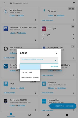

Phoscon auf HA zu bringen, dauert keine 2 Minuten.
  • Einstellungen
  • Geräte und Dienste
  • Integration hinzufügen
  • deConz (die IP wird automatisch erkannt und die angemeldeten Geräte übernommen)
Mit der deConz eigenen Software lässt sich wirklich nicht viel anfangen. Sollst du auch nicht. Homey und HA können das besser.
Im Maximalfall kannst du mit Phoscon ein Lampe durch einen Schalter an machen, aber mehr auch nicht.

vielleicht hälst Du mich für blöd…
von welcher Software ist der screenshot?
Läuft die Software auf dem Phoscon oder wo?
Grüße
Constantin
Das ist Home Assistant. Du hattest geschrieben, dass du es nicht installiert bekommst.
Jetzt bin ich wahrschienlich wirklich zu blöd. Wenn das Home Assistant ist… wo und vor allem wie wird es installiert. Ich habe schon so viele gelesen und finde es einfach nicht oder muss ich auf jeden Fall einen Server (Windows) installieren?
