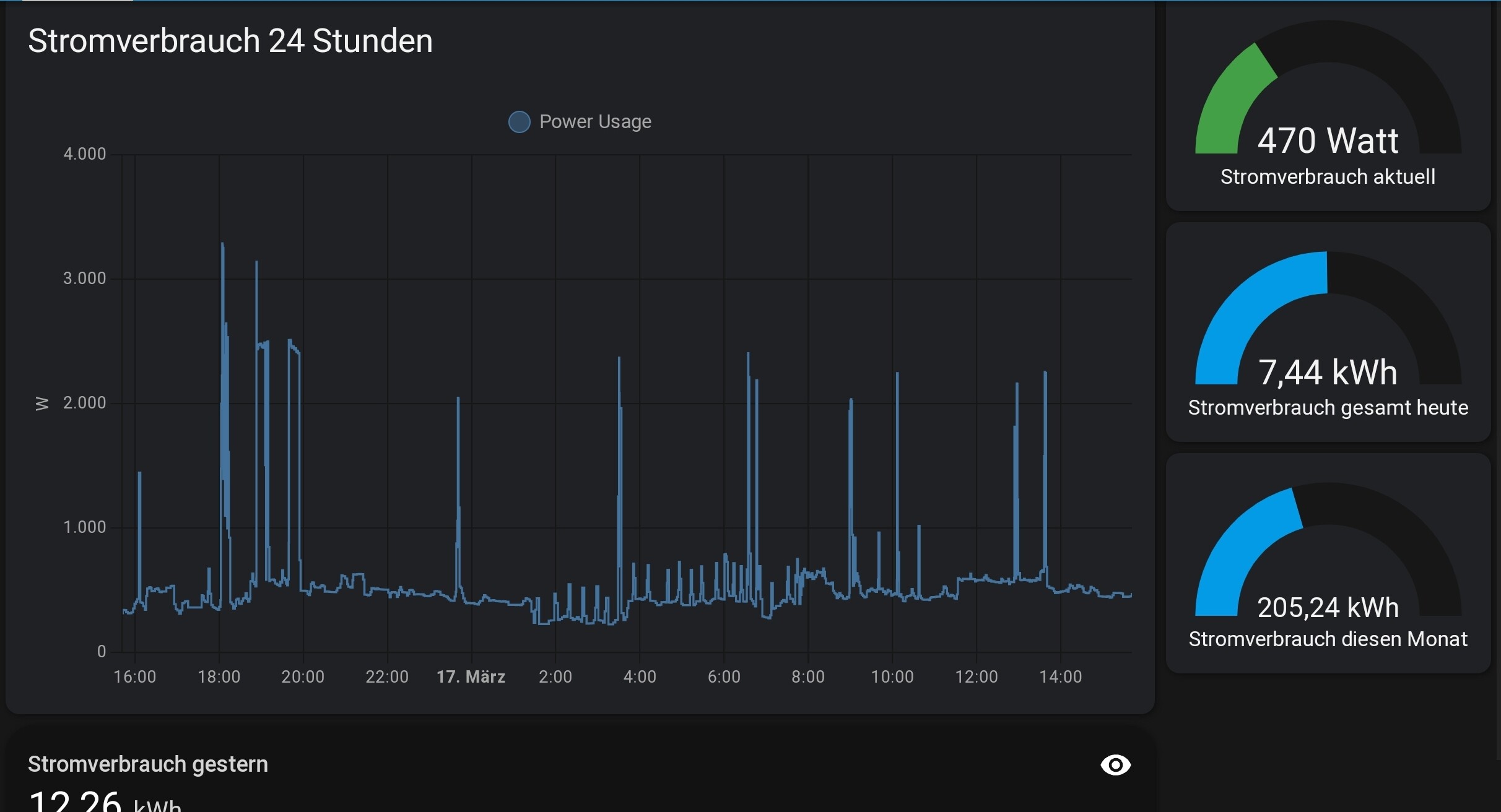

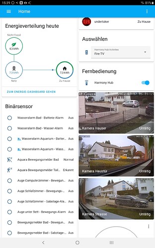

Du kannst auch schöne Dashboards damit machen:
Wie gesagt, du brauchst einen Raspberry Pi (3b+ reicht) und eine SD Karte. Der Rest ist kostenlos.

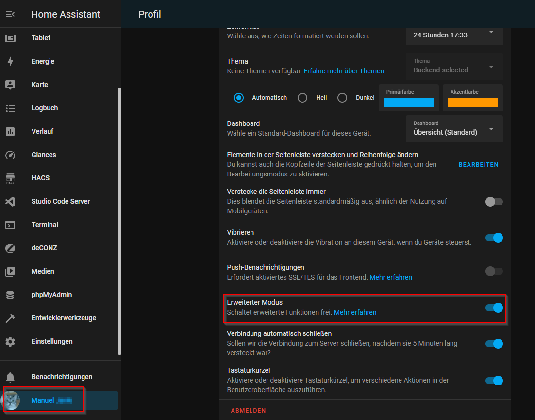

Den Erweiterten Modus einschalten â unten links auf dein Benutzer klicken

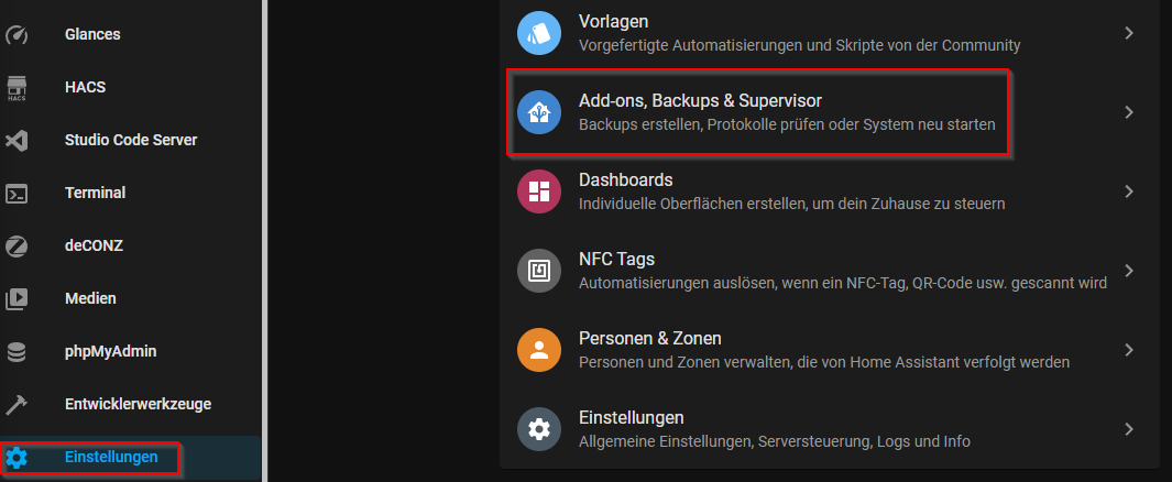

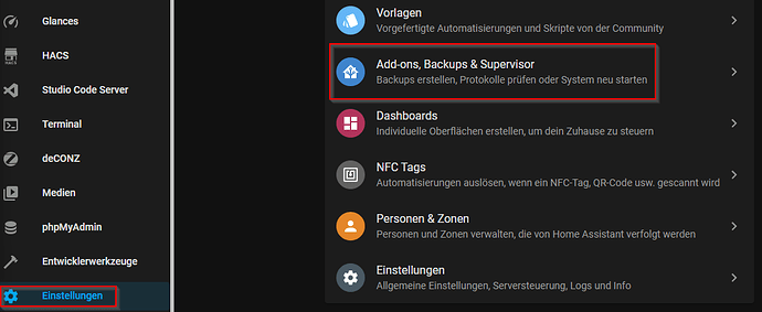

Danach Einstellungen â Add-ons, Backups & Supervisor

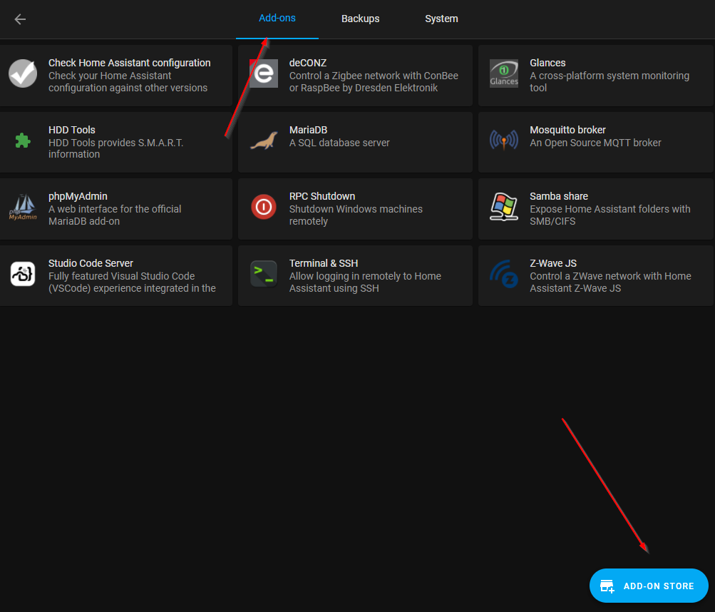

Add-ons auswÀhlen (sollte eigentlich schon angezeigt werden) und unten rechts auf Add-on Store klicken.

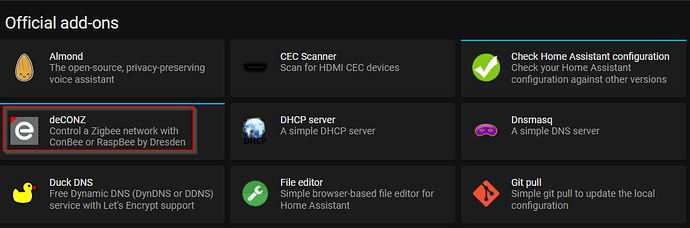

Bei den âOffical add-onsâ deCONZ auswĂ€hlen und installieren.
