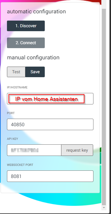

Wo finde ich den Bildschirm
Und wo finde ich den API Key.
Es wird immer schlimmer.
Hiiiiiiiiiiilfe
Den ersten Teil deiner Frage kann ich dir nicht beantworten. Da ich HA und DeConz auf zwei verschiedenen Raspis am laufen habe. Ich benutze da die deConz Integration.
Zu deiner zweiten Frage:
Den Bildschirm findest du unter der Homey deConz App.
( deConz App aus dem Community Store).
Discover klicken
In die Phoscon App gehen, und das Koppeln aktivieren"
Screenshot_20220319-041646_Chrome
Jetzt connect klicken und einen Moment warten. Dann auf Save und das war es.
