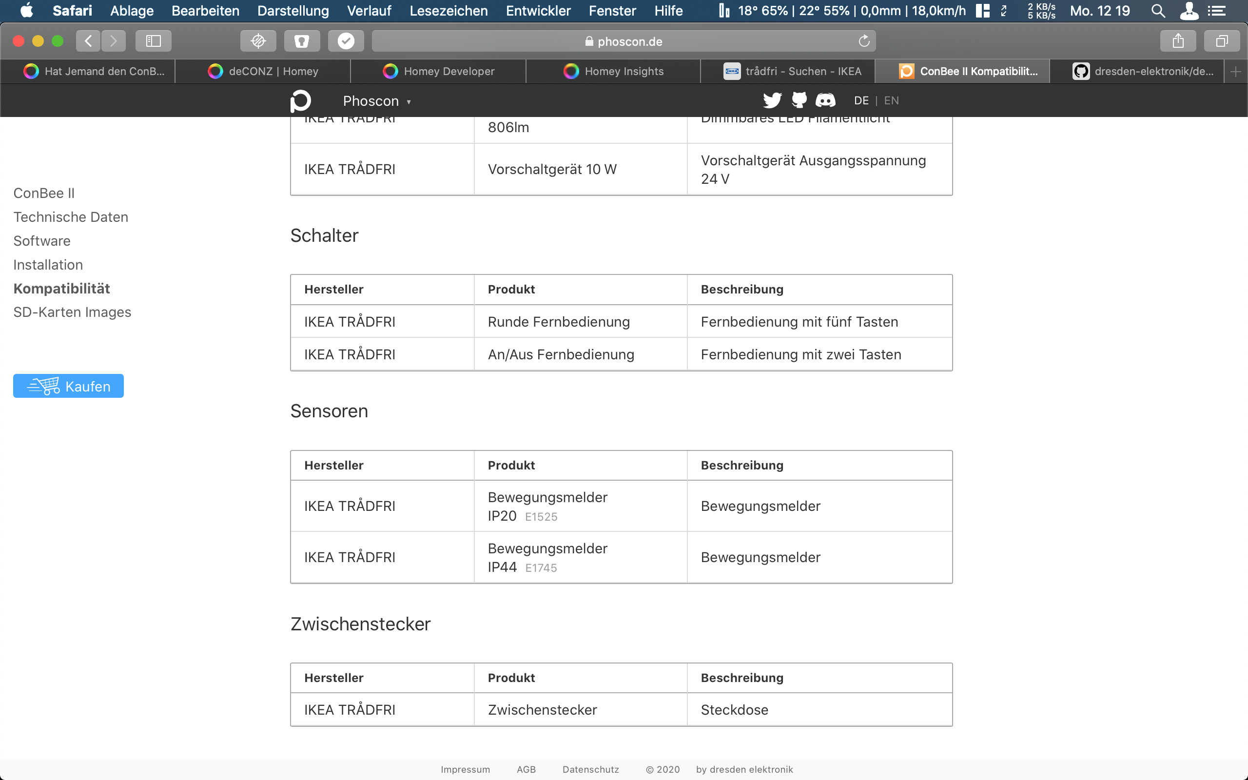

Lt. ConBee II Kompatibilitätsliste werden folgende unterstützt (leider ist die Namensgebung :poop:):
Danke @DirkG auf Dich ist halt Verlass!
Praktische Erfahrungen mit den Geräten in Verbindung mit Deconz hast Du aber persönlich nicht, oder doch!
Was ich über die Jahre gelernt habe ist, nicht alles was auf dem Papier steht ist zwingend zutreffend.
Nein, ich habe keines der Geräte im Einsatz.

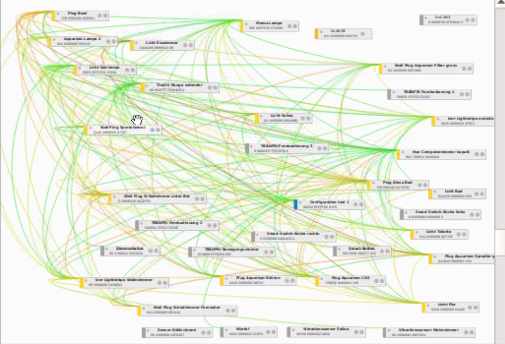

Diese DeConz App treibt mich in den Wahnsinn.
In der grafischen Knotenanzeige sind die Scrollbalken, sowie die Dreiecke o/u li/re.
Leider ist die Auflösung so seltsam, das man auf keinen Fall auf den Scrollbalken kommen darf, dann verschwinden die Geräte im Nirwana und ich kriege die Geräte dann nur per Neustart wieder sichtbar.
Warum ist dieses Feld so riesengroß in der Scalierung.
Und warum ist in diesem Fenster die Maus immer ein Pfeilkreuz.
Möglich das der Fehler vorm Rechner sitzt, läuft auf dem iMac.
Gibts eine Tastenkombi o.ä. um die Geräte wieder sichtbar (zentriert) zu bekommen.

Die Reichweite ist wie bei Homey auch nur so gut wie das Repeating. Ich greife von einem Android Tablet über den VCN Viewer auf den Raspi zu. Der Trick ist dabei ein Doppelklick und die Taste halten, dann lässt sich das Bild der Devices verschieben.
Die Skalierung wird kleiner, je mehr Geräte du drin hast.
VNC Viewer nutze ich auch, aber eben auf dem Mac.
Wenn das Device aber erstmal aus dem Fenster raus ist, gibt es meines Wissens keine Möglichkeit die installierten Geräte wieder sichtbar zu machen.
Gehe mal in Deinen Bild auf den vertikalen Scrollbalken, verschiebe den ein wenig und weg ist das bunte Bild.
Vielleicht hast Du mit Deiner großen Grafik eher die Chance
es durch bewegen wieder in den sichtbaren Bereich dieses Universumfensters zu bekommen
Die Logik verstehe ich sowieso nicht, gehe ich z.B. auf das rechte obere Scrolldreieck,
müßte der Scrollbalken nach oben wandern, macht er aber nicht, oder aber in solchen Microschritten das man einen Fortgang nicht sehen kann.
