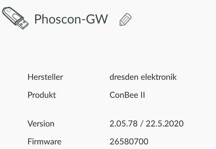

Ich habe den ConBee II Stick bisher nicht vernünftig ans Laufen bekommen, u.A. komme ich nicht in die deCONZ App auf meinem RasPi. Im englischsprachigen Bereich sind auch User, die auch mit diversen Problemen bei der Einrichtung kämpfen.
Folgender Artikel ist mir jetzt aufgefallen:
https://www.dresden-elektronik.de/news/deaktuell-juni-2020.html
Anhand der Screenshots von @Undertaker, @chanlee und mir kann man erkennen, dass es sich bei meinem Stick um eine andere Version handelt.
Undertaker & chanlee: 2.05.77
Bei mir: 2.05.78
Kann das Problem darin begründet sein? Das Image für Raspbian Buster Desktop für die Version 2.05.78 ist nämlich eine Beta, für die Version 2.05.77 ist es eine Final.
Edit: Robert Klep hat korrekterweise darauf hingewiesen, dass sich der Dresden Elektronik Artikel auf den RaspBee II und nicht auf den ConBee II bezieht, dennoch bleibt der Unterschied mit der Hardware-Version.
Hmm, tatsächlich. Das ist mir gar nicht aufgefallen :wink:
Das kann schon gut möglich sein, dass die Beta noch Fehler hat und du deswegen den Stick nicht in den Homey bekommst.
Nö kann es nicht, ich hab nämlich auch die 2.05.79 am Start und keine Probleme was die App am Homey betrifft.

Es geht nicht um die Homey App sondern um die deCONZ Software auf meinem RasPi. Die Software startet einfach nicht, es passiert gar nichts…
wenn du es nicht gepacken bekommst deconz “händisch” richtig auf dem pi zu installieren, warum nimmst du dann nicht das fertige image, und befolgst einfach die schritte unter installation?
Was meinst Du denn, was ich nicht schon alles probiert habe, auch das fertige Image.
Weil das halt manchmal auch nicht immer klappt. Hatte auch eine Zeit lang das Thema, dass ich den Conbee nicht in den Homey integrieren konnte. Ob Raspi, Linux VM oder auf Windows. Hat einfach nicht geklappt.
Bei mir hat es dann mit nem manuell angelegten API Key funktioniert. Mittlerweile funzt es auch wieder mit dem Discover. Warum auch immer…
Gib doch den Stick zurück und besorg dir einen mit der funktionieren Version.
Nachdem ich den Pi und den ConBee die letzten Tage vor lauter Frust hab links liegen lassen, bin ich aktuell dabei den Pi nochmals komplett neu aufzusetzen. Momentan sieht’s ganz gut aus, deCONZ läuft, das System wird aber grade noch aktualisiert. Dabei habe ich nichts Anderes gemacht als schon viele Male davor… :man_shrugging:t4:
Werde berichten!
Update: Scheint jetzt alles zu laufen, deCONZ läuft auf dem Pi, im Browser läuft die Phoscon App und die Verbindung zur Homey deCONZ App (v.1.12.0 beta) mit der neuen automatischen Konfiguration hat auch auf Anhieb funktioniert. Jetzt muss ich nur noch ein paar Geräte anlernen.
